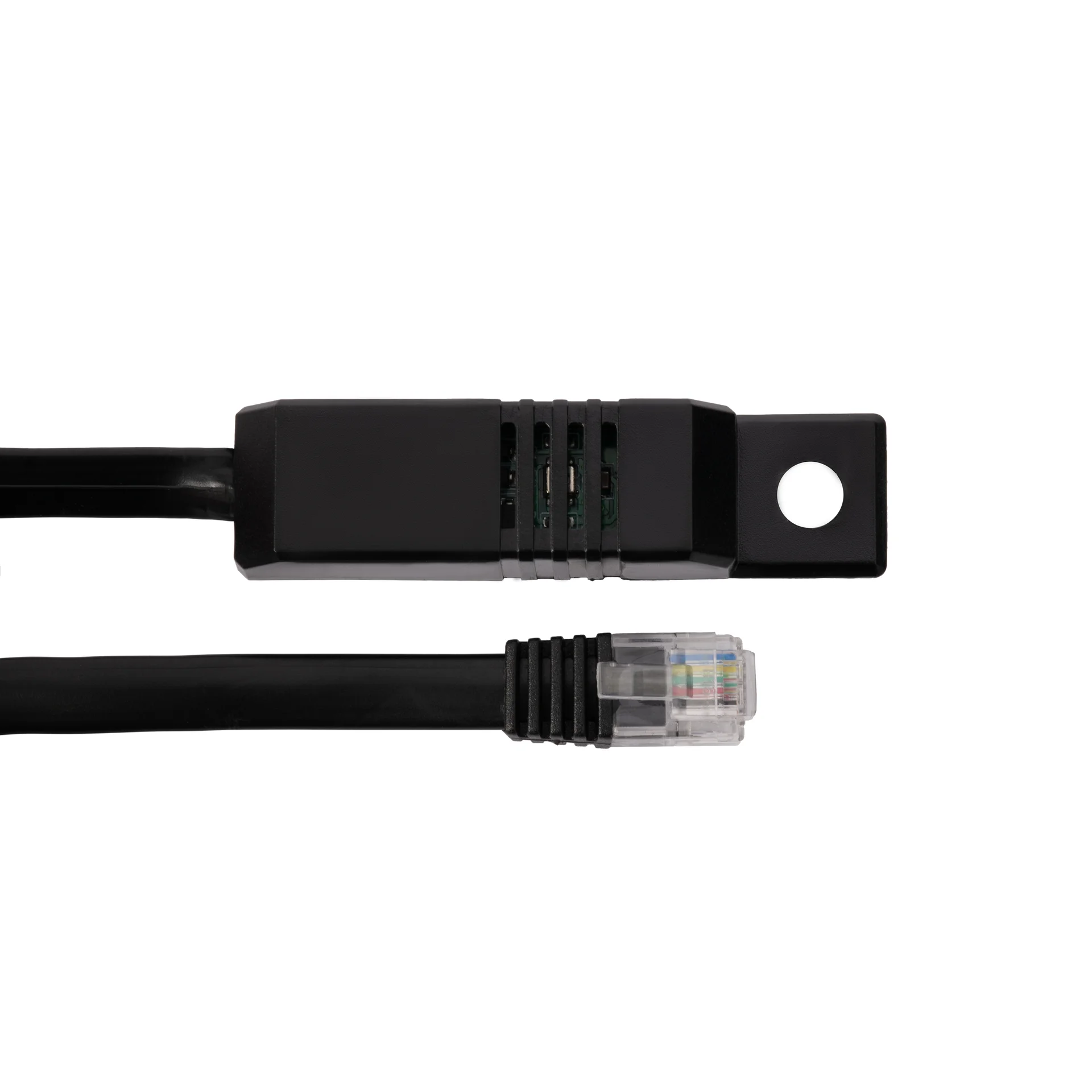

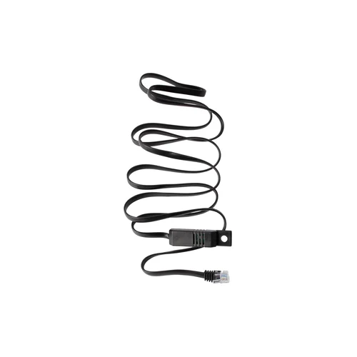

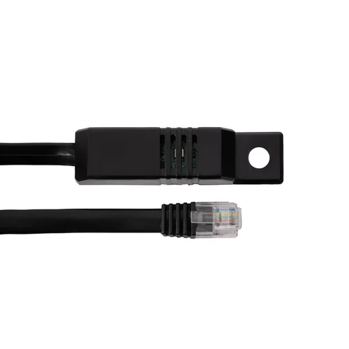

Датчик температуры и влажности SNR-PDU-CM-ALARM-TH предназначен для контроля температуры и влажности внутри телекоммуникационного шкафа. Преобразовывает информацию полученную из окружающей среды в цифровые сигналы для отображения на экране хост-устройства.
Способ установки:
Установите датчик в стойку/шкаф, где необходимо контролировать температуру и влажность используя винты и отверстия для винтов на датчике. Вставьте коннектор RJ11 в устройство которое будет собирать и отображать информацию.
  1. Установка не может повлиять на другие устройства в корпусе.
  2. Не используйте датчик при высокой или низкой температуре или в слишком влажных помещениях.
Технические характеристики:
Рабочая температура: 0°C - 55°C
Диапазон измерения температуры: -40°C - 95°C
Разрешение 0.1°C
Погрешность ±0.5°C
Диапазон измерения влажности: 0%-95% относительной влажности
Разрешение: 0.10%
Погрешность: ±5%
Длина провода: 2м
Тип коннектора: RJ11
Номинальное напряжение: 5 VDC
Потребляемый ток: макисмум 30 мА
Материаль корпуса: ABS
Цвет корпуса: черный
