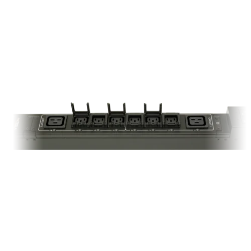

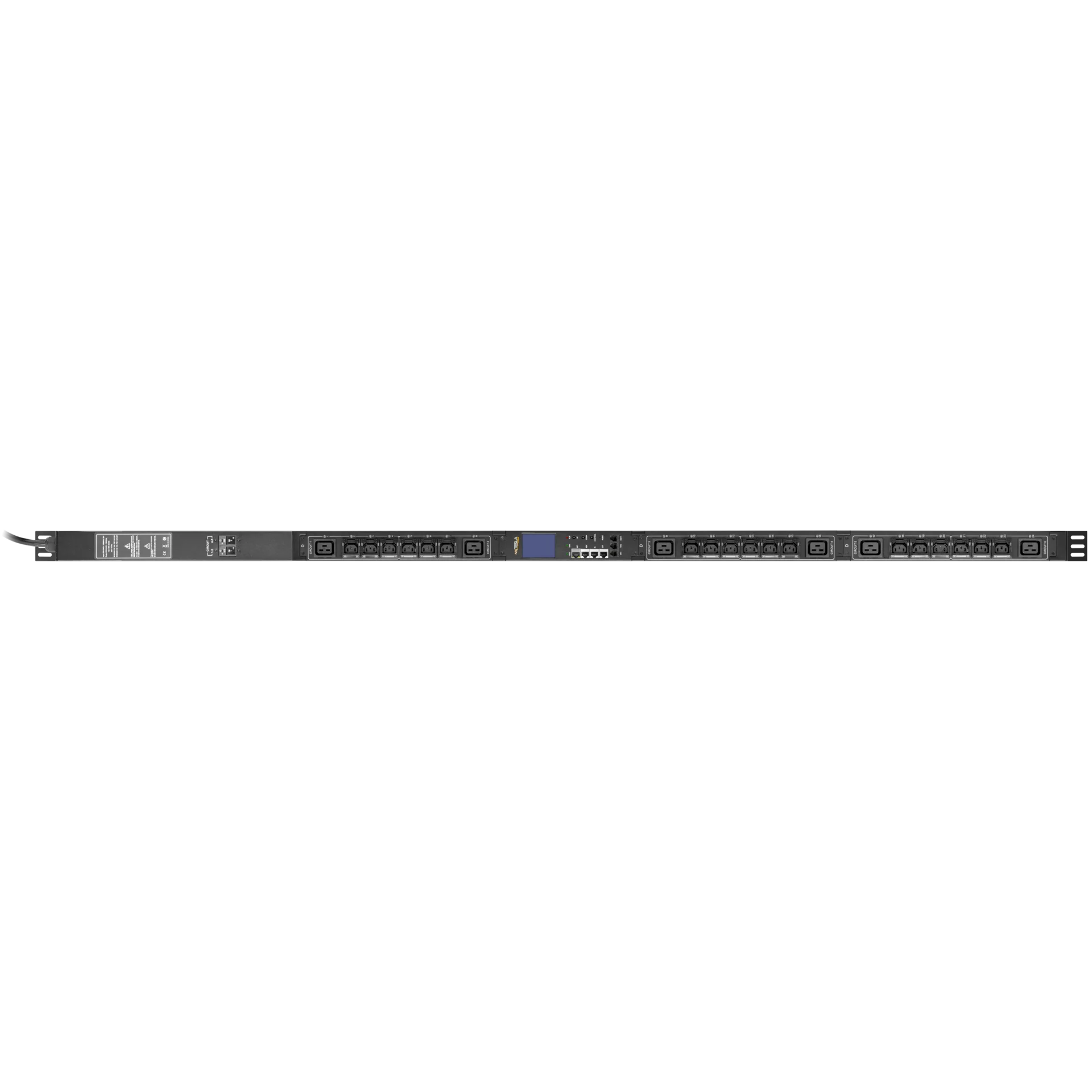

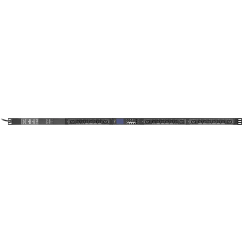

| Общие характеристики | |
| Тип PDU | Интеллектуальные БРП D-типа с функцией управления и мониторинга (metered-by-outlet with switching) |
| Монтаж PDU | Вертикальный |
| Тип розеток | IEC 320 C19 16A IEC 320 C13 10A |
| Количество розеток | 6 18 |

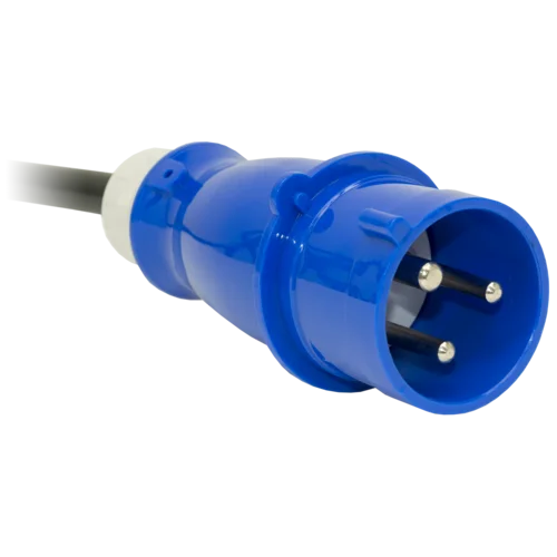

| Тип входной вилки | IEC60309 32A (2P+PE) |
