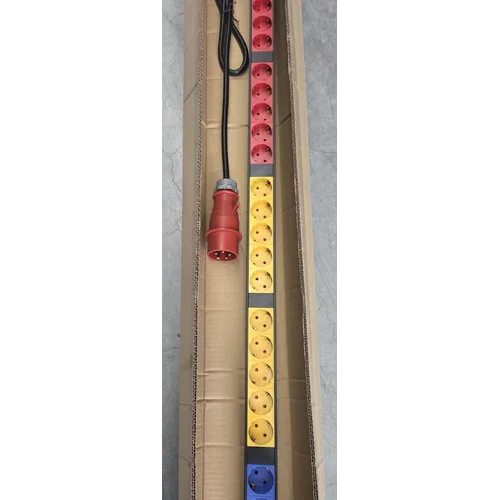

Блок электрических розеток на 30 гнезд Schuko, шнур питания 1,8 м с вилкой IEC60309 16A 3P+N+E
Причина уценки: Блок розеток использовался для тестирования. Имеет потертости на корпусе, а также следы от скотча на упаковке.
Неуправляемый блок распределения электропитания (PDU) для монтажа в телекоммуникационных шкафах и стойках вертикально (zero U).
В зависимости от модели существуют две конфигурации выходных розеток: Shucko или IEC60320 C13/IEC60320 C19. Розетки выполнены из нетоксичного пластика не распространяющего горение.
Группы розеток в цветном исполнении трехфазных или однофазных моделей сгруппированы по цветам (красный/синий/желтый).
Алюминиевый корпус выполнен с продольными рёбрами жёсткости. Все токоведущие части (шины, контакты, заземляющие элементы) выполнены из медных сплавов.

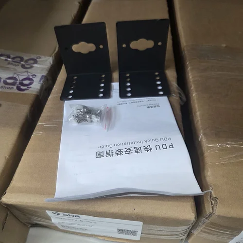

Корпус снабжен креплениями для безвинтового монтажа в стойку. Также PDU может комплектоваться дополнительными кронштейнами для фиксации к вертикальным монтажным направляющим.
