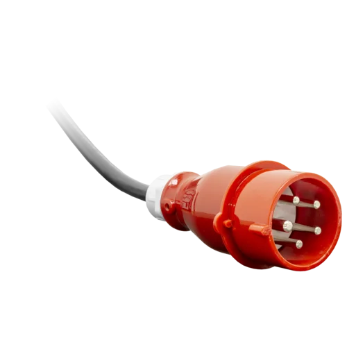

Блок электрических розеток на 30 гнезд Schuko, шнур питания 3 м 5x2,5мм2 с вилкой IEC 60309 16A 3P+N+E 1544x50x44.4мм

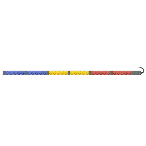

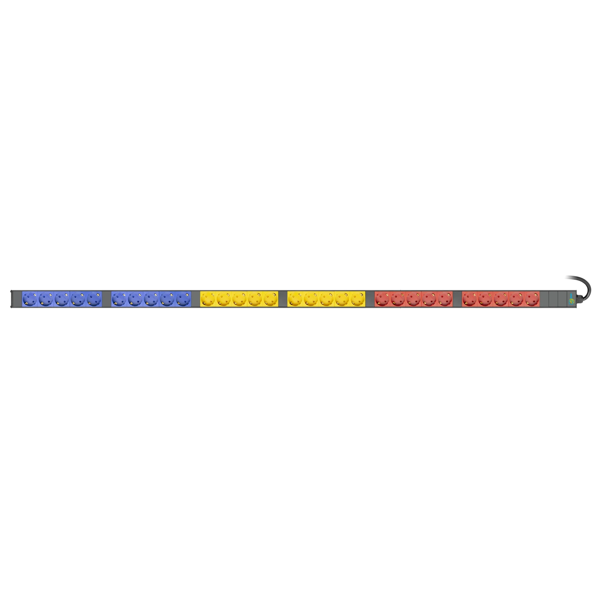

Неуправляемый блок распределения электропитания (PDU) для монтажа в телекоммуникационных шкафах и стойках вертикально (zero U).
В зависимости от модели существуют две конфигурации выходных розеток: Shucko или IEC60320 C13/IEC60320 C19. Розетки выполнены из нетоксичного пластика не распространяющего горение.
Группы розеток в цветном исполнении трехфазных или однофазных моделей сгруппированы по цветам (красный/синий/желтый).

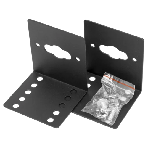

Корпус снабжен креплениями для безвинтового монтажа в стойку. Также PDU может комплектоваться дополнительными кронштейнами для фиксации к вертикальным монтажным направляющим.

Тип входной вилкиIEC60309 16A (3P+N+PE)
