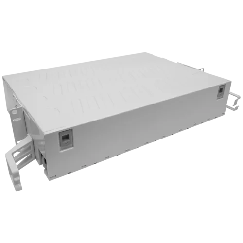

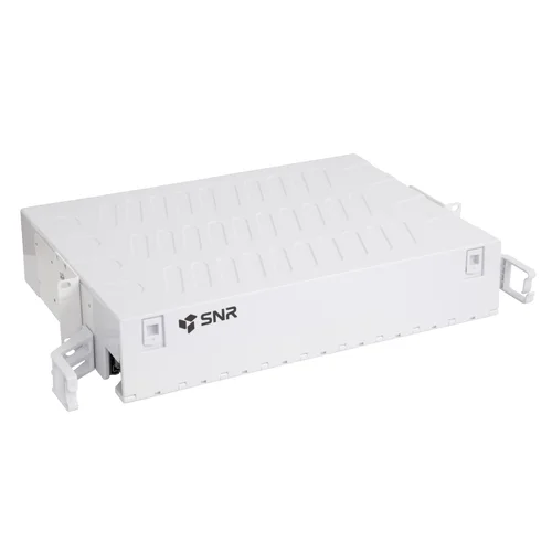

Стоечный оптический кроссиспользуется для коммутации, распределения оптоволоконных кабелей связи и защиты мест сварки от повреждений. Кроссы устанавливается в телекоммуникационный шкаф или стойку.

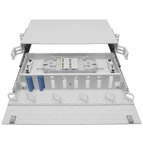

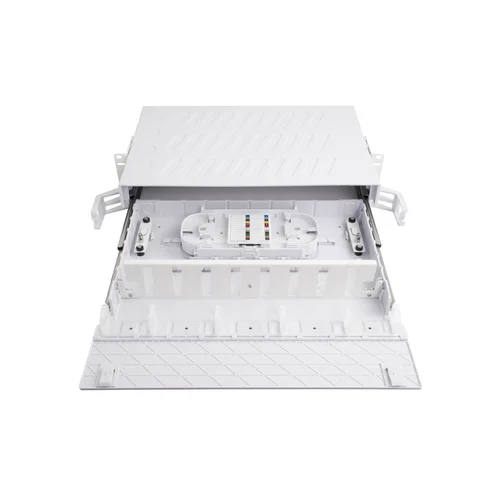

Главной особенностью SNR-ODF-48RPD-SC является выдвижной механизм открытия, который существенно упрощает процесс его обслуживания и при этом не требует демонтажа кросса из шкафа или стойки.
Корпус кросса выполнен из ударопрочного ABS пластика. На задней стенке корпуса расположены два кабельных ввода диаметром 20 мм с заглушками. Дополнительно в комплект поставки входят два герметичных кабельных ввода со степенью защиты IP 68, их использование обеспечивает надержную защиту от пыли и влаги. На лицевой стороне установлена металлическая адаптерная планка, позволяющая устанавливать до 48 адаптеров SC или LC Duplex.
Внутри кросса установлена две сплайс-кассеты, которые расчитаны на размещение до 48 гильз КДЗС (по 12 в два этажа). Сварные соединения в сплайс-кассетах дополнительно фиксируются прорезиненной вставкой и защищаются прозрачной пластиковой крышкой. На крышках сплайс-кассет расположена наклейка для маркировки, выполняющая функцию администрирования сети. Для крепления силового элемента оптического кабеля предусмотрены специальные фиксаторы.
В комплект поставки входят 8 кабельных органайзеров (полуколец): 6 органайзеров установлены на панели перед адаптерной планкой, 2 органайзера устанавливаются на боковых стенках кросса при помощи крепежных винтов. Использование органайзеров положительно сказывается на удобстве эксплуатации и обслуживания активного и пассивного оборудования.

  • быстрый доступ к сплайс-кассете благодаря выдвижному механизму;
  • удобное обслуживание, не требующее демонтажа кросса;

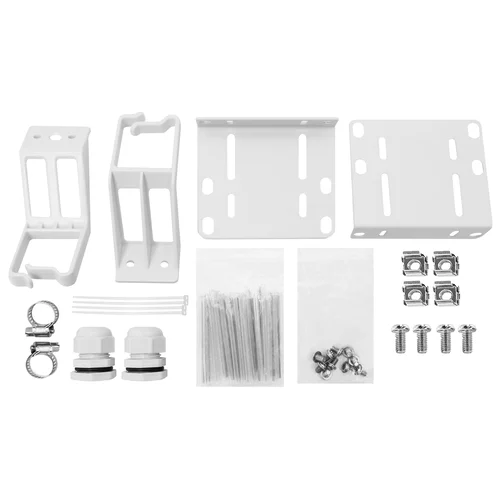

Комплект поставкиКорпус - 1 шт
Крышка - 1 шт
Cплайс-кассета с крышкой - 2 шт
Кронштейн крепления - 2 шт
Гильза КДЗС - 48 шт
Металлический хомут - 2 шт
Пластиковая стяжка - 4 шт
Крепежный набор (винт+гайка) - 4 шт
Кабельный ввод (IP 68) - 2 шт
Крепежные винты - 1 комплект
Кабельные органайзеры - 1 комплект
