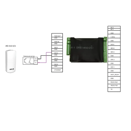

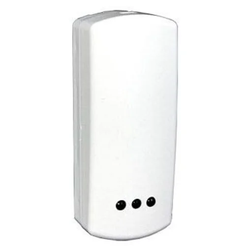

Предназначен для обнаружения преднамеренного разрушения строительных конструкций в виде бетонных стен и перекрытий.

Предназначен для обнаружения преднамеренного разрушения строительных конструкций в виде бетонных стен и перекрытий, кирпичных стен, деревянных конструкций, фанеры, конструкций из древесностружечных плит, типовых металлических сейфов, шкафов и банкоматов.

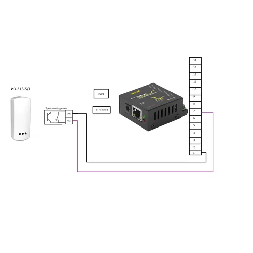

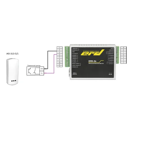

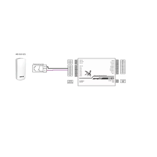

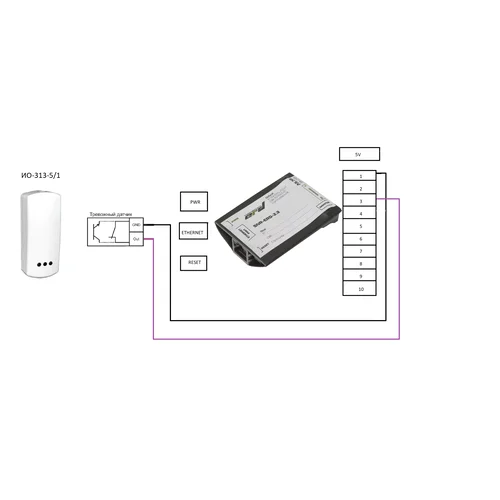

  • Извещатель выдает тревожное извещение размыканием шлейфа сигнализации контактами исполнительного реле.
