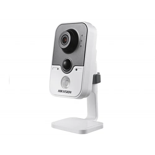

Разрешение до 1.3Мп, HD видео в реальном времени, PIR-датчик, ИК-подсветка до 10м, DWDR и 3D DNR & BLC, PoE, Слот для SD/SDHC/SDXC (до 64 Гб), Встроенный микрофон и динамик, поддерживает двустороннюю передачу звука;
Офисная IP-камера DS-2CD2412F-I, 1,3Мп,4мм,12V/PoE,ИК подсветка до 10м, с кронштейном.
