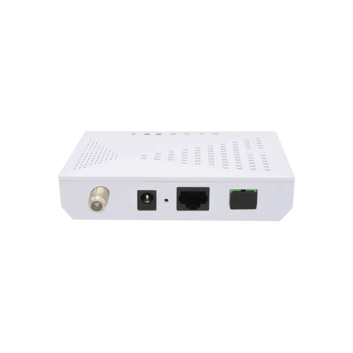

Устройствa, относящиеся к группе ONU– это терминальное абонентское оборудование Optical Network Unit, работающее по технологии Gigabit Passive Optical Network , обеспечивающее сервис для абонентов по оптическому волокну. Устройства устанавливаются внутри помещения и могут монтироваться на стене или размещаться на столе. Абонентское оборудование предназначено для предоставления широкополосных услуг для частных пользователей.
Типы абонентских устройств ONU/ONTSFU(мост)
Технология PONXPON
Wi-Fi на ONUНет
Порт RFДа
Тип коннектора PON-портаSC/APC
Тип транспондераB+
Минимально допустимый уровень RX для ONU-27 dBm
Минимально допустимый уровень TV сигнала (1550nm)-15 dBm
Максимально допустимый уровень RX для ONU-9 dBm
Интерфейсы 10/100/1000BaseT1

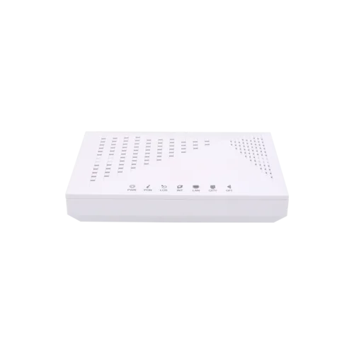

Гайдарбеков А-TV81882
16.05.2024, 05:40
Здравствуйте, при подключении разных onu к одному кабелю на некоторых горит индикатор int на других нет. При обоих вариантах все работает. Есть ли мануал и описанием что значит отсутствие индикации.
NAG
29.05.2024, 06:18
Добрый день! Индикатор отвечает за статус подключения WAN если ОНУ используется в режиме роутера. Если использовать ONU в режиме бриджа, то индикатор должен быть всегда выключен

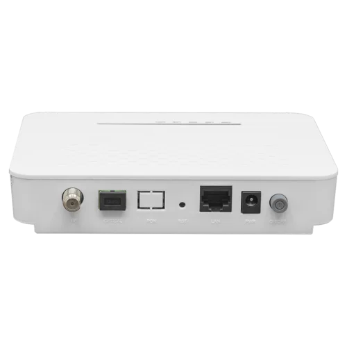

Константин-BA07355
20.02.2024, 11:09
Добрый день. Есть ли возможность удаленно отключать RF разъем на данном терминале у абонента? И как это можно сделать? Не затрагивая ПОН.
NAG
20.02.2024, 12:34
Добрый день! RF порт на данной ONT управляется через OLT посредством протокола OMCI, т.е. через WEB/TELNET/SSH OLT Если управлять с OLT по каким то причинам возможности нет, то можно отк/вкл непосредственно через WEB/Telnet/Radius на самой ONT.
