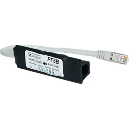

Устройство защиты от перенапряжений Eth 10/100/1000B с гальванической развязкой без использования защитного заземления. Продажи только от 100шт.
Устройство защиты РГ6G-1

Предназначено для защиты оборудования передачи данных, либо компьютера, использующего среду передачи Ethernet 10/100/1000Base-TX, от опасных напряжений, возникающих в результате атмосферных разрядов (грозы) и индустриальных помех. В основе работы устройства лежит принцип высоковольтной трансформаторной развязки защищаемого оборудования и подключаемого кабеля. Данное инженерное решение является уникальным и до сих пор не применялось в устройствах защиты. Трансформаторы устройства выполнены по планарной технологии (на основе многослойных печатных плат). Такая конструкция обеспечивает сочетание крайне низких потерь полезного сигнала в очень широком диапазоне частот при передаче данных со скоростью 10/100 Мб/С и высокой электрической прочности межобмоточной изоляции.
