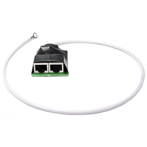

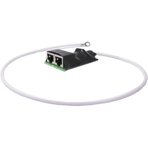

Универсальная грозозащита всех пар Ethernet 10/100/1000Base, с поддержкой всех типов PoE питания.

Грозозащита, молниезащита предназначена для защиты оборудования, в частности медных портов коммутаторов, камер, WI-FI маршрутизаторов, в том числе с PoE, от электрических наводок, помех, возникающих на подключенном кабеле UTP в результате воздействия электрических разрядов, молний, и тп.
