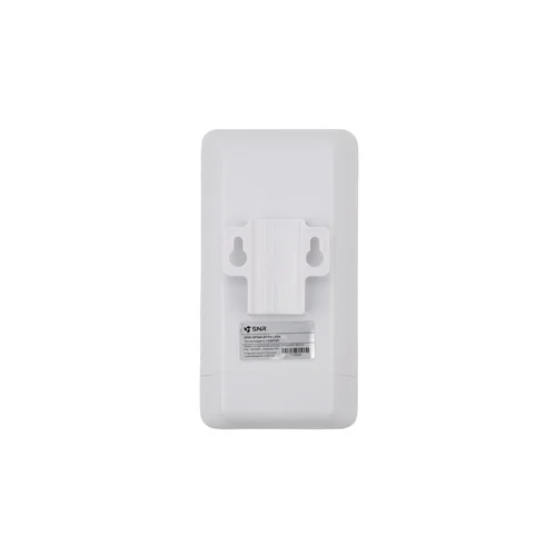

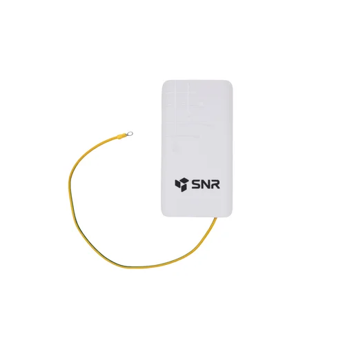

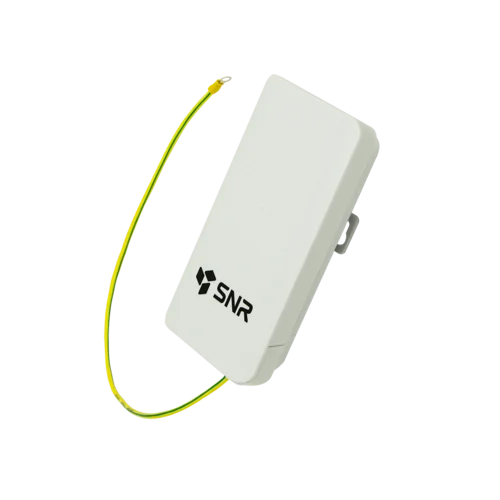

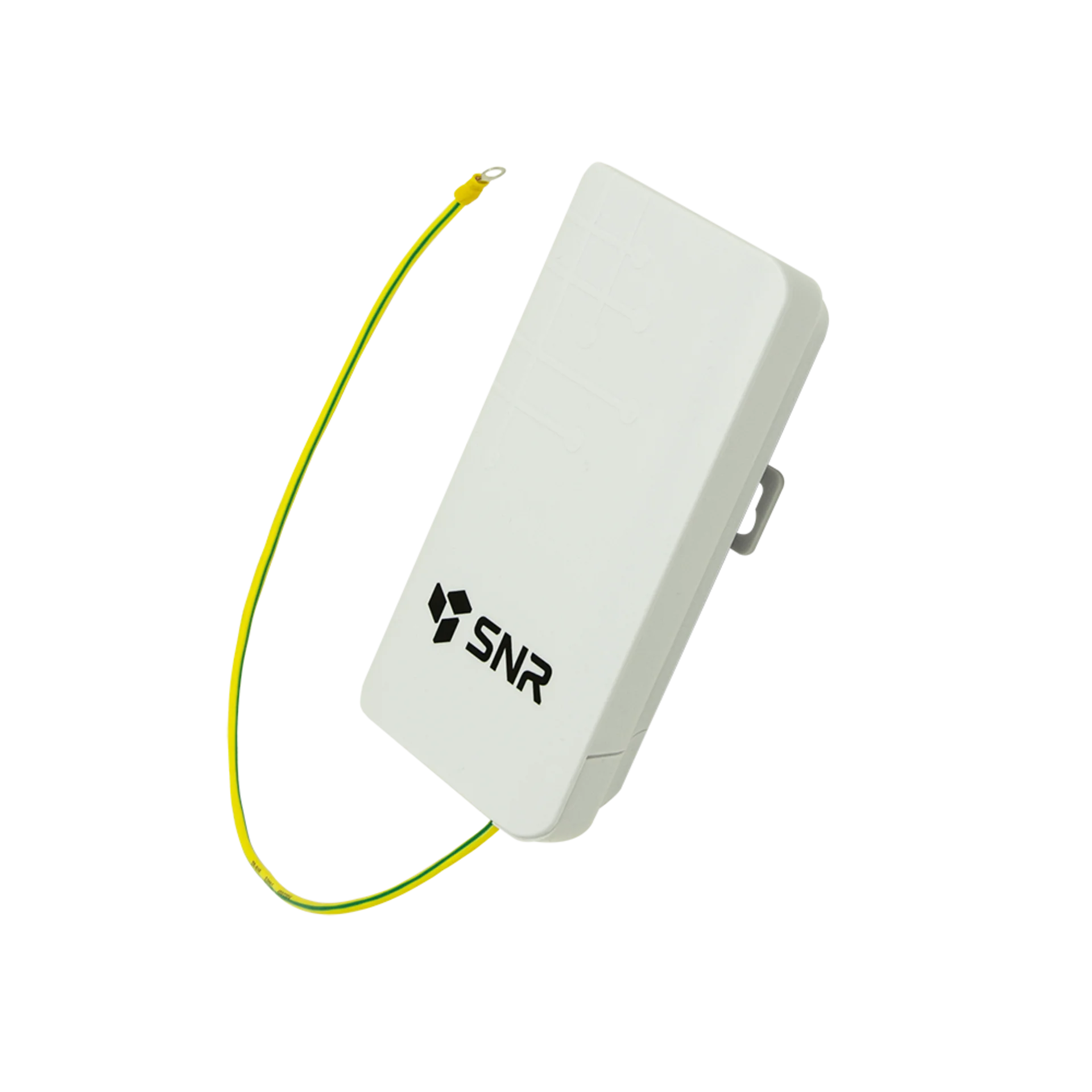

Устройство SNR-SPNet-B1041-IP54 является заменой устройства SNR-DROZD-IP54.
Устройство SNR-SPNet-B1041-IP54 с защитой всех четырех пар UTP–кабеля для 10/100/1000Base Ethernet PoE: af/at/bt, Passive PoE.
Исполнение устройства печатная плата в пластиковом корпусе, со степенью защиты IP54 и возможностью крепления на трубостойку, с кабелем заземления. В основе схемотехники грозозащиты стоит модуль SNR-SPNet-B1000, реализована базовая версия защиты: «линия - земля». Gigabit Ethernet обеспечивается на длине кабеля 75м, 10/100Base Ethernet обеспечивается на длине кабеля 100м.

Габаритные размеры устройства, мм 172х90х58

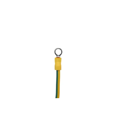

Длина кабеля заземления, м 0,5
Сечение кабеля заземления, мм 2,5
Диаметр наконечника на кабеле заземления, мм 5,2 (болт М5)
