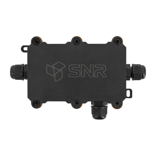

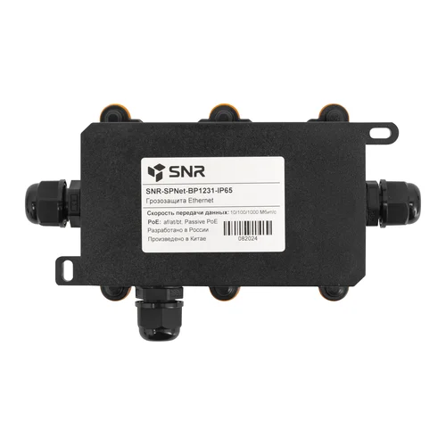

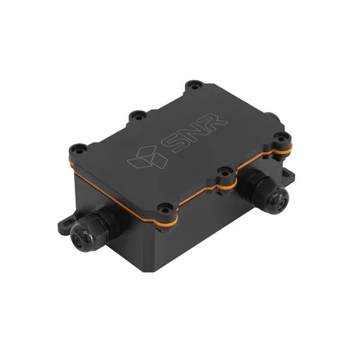

Устройство SNR-SPNet-BP1231-IP65 с защитой всех четырех пар UTP–кабеля для 10/100/1000Base Ethernet PoE: af/at/bt, Passive PoE.

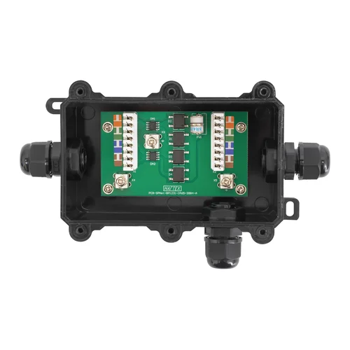

Исполнение устройства печатная плата в пластиковой коробке разветвительной Cenen с кабелем заземления. В основе схемотехники SNR-SPNet-BP1231-IP65 стоит модуль SNR-SPNet-BР1000, реализована двух уровневая защита: «линия - земля», «линия - линия». Gigabit Ethernet обеспечивается на длине кабеля 50м, 10/100Base Ethernet обеспечивается на длине кабеля 100м.
