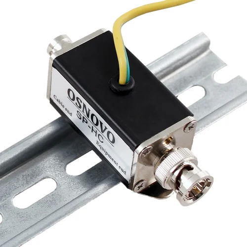

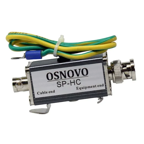

Грозозащита SP-HC
OSNOVO
3 172 ₽
  • Устройство грозозащиты цепей видео HDCVI/HDTVI/AHD одноканальное для коаксиального кабеля.
  • Двухступенчатая защита.
  • Полоса пропускания видеосигнала до 80MHz.
  • Максимальное длительное рабочее напряжение (Uс) DC6V.
  • Номинальный ток разряда (8/20мкс, In) 10kA.
  • Суммарный ток разряда (8/20мкс, Itotal) 20kA.
  • Время отклика не более 1нс.
  • 1 вход (BNC-мама), 1 выход (BNC-папа).
  • Монтаж на DIN-рейку.
  • Размеры (ШхВхГ): 25x82x25мм.
  • Рабочая температура -40...+85°C.
  • Тип устройства: устройство грозозащиты
  • Тип сигнала: HDCVI /HDTVI / AHD
  • Количество каналов: 1
  • Полоса пропускания: до 80 Мгц
  • Подключение: Под коаксиальный кабель Вход/выход BNC / BNC
  • Номинальное напряжение (Uo): 5V
  • Максимальное длительное рабочее напряжение (Uc): 6V
  • Номинальный ток нагрузки (IL): 0.5 А
  • Суммарный разрядный ток линия-линия (Itotal): 20кА
  • Номинальный ток разряда линия-линия (In): 10кА
  • Суммарный разрядный ток линия-земля (Itotal): 20 кА
  • Номинальный ток разряда линия-земля (In): 10 кА
  • Уровень напряжения защиты линия-линия (Up): 20V
  • Уровень напряжения защиты линия-земля(Up): 20V
  • Уровень напряжения защиты 1kV/usС3 линия-линия (Up): 20V
  • Уровень напряжения защиты 1kV/usС3 линия-земля(Up): 20V
  • Время отклика (ta): 1нс
  • Вносимые потери: 1дБ
  • Размеры ШхВхГ (мм): 25x82x25
  • Рабочая температура: -40…+85°C
