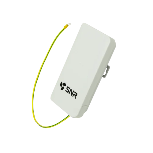

Универсальная, морозостойкая, гигабитная, POE грозозащита "Дрозд" IP54
Устройство имеет типовую, зарекомендовавшую себя, схему защиты, которая состоит из двух ступеней - супрессор для быстрой реакции на перенапряжения и газовый разрядник, способный рассеять киловатты мощности.
Назначение:
Предназначена для защиты оборудования, в частности медных портов коммутаторов, камер, WI-FI маршрутизаторов, в том числе с PoE, от электрических наводок, помех, возникающих на подключенном кабеле UTP в результате воздействия электрических разрядов, молний, и тп.
Область применения:
Грозозащита (молниезащита) эффективна при установке на медные порты оборудования при длине кабеля более 10-80 метров. Имеет защищённое исполнение корпуса, со степенью защиты IP54 и возможностью крепления на трубостойку.
Типичная установка:
  • на камеру, как с отдельным питание, так и с PoE
  • на WI-FI точку доступа или маршрутизатор, как с отдельным питание, так и с PoE
  • на коммутатор доступа
  • на абонентском коммутаторе
Технические характеристики:
  • Схема грозозащиты    Проходная, не имеет направленности
  • Типовая установка    Внутри и снаружи помещений
  • Крепление    На плоские поверхности и трубостойку
  • Типовое исполнение    Корпус IP54
  • Пропускная способность Data    10/100/1000Base Ethernet
  • Поддерживаемые типы PoE    IEEE 802.3af классы 0-4, IEEE 802.3at PoE+, Passive PoE
  • Максимальное напряжение PoE    58В
  • Максимальное напряжение Data    58В
  • Размеры    144*104*65мм
  • Длина провода от платы   0,5 м
  • Сечение провода    2,5 мм кв.
