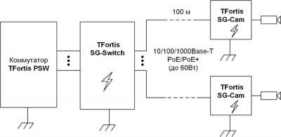

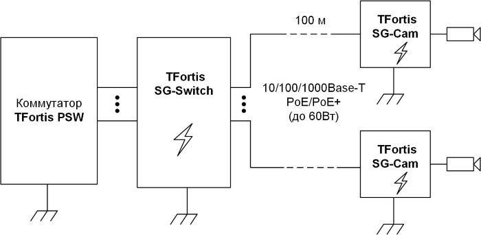

TFortis SG-Cam – устройство грозозащиты предназначено для обеспечения защиты видеокамер по порту Ethernet от помех большой энергии, наведенных мощными грозовыми разрядами.
TFortis SG-Cam рекомендуется применять совместно с устройством грозозащиты для коммутаторов TFortis SG-Switch.
Рисунок 1. Типовая схема применения

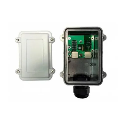

Устройство SG-Cam выполнено в металлическом корпусе с защитой от пыли и влаги IP67. Устройство имеет гермоввод со специальной резиновой втулкой, через которую осуществляется ввод сразу трех кабелей:
  • Ethernet кабель от коммутатора,
  • Ethernet кабель видеокамеры,
  • кабель заземления.
Внутреннее пространство SG-Cam имеет достаточный объем, чтобы уложить в нем избыток кабеля, идущий от видеокамеры.
Применение одного крупного гермоввода со специальной резиновой втулкой позволяет завести RJ45 розетку камеры внутрь устройства грозозащиты, не отрезая розетку камеры (сохранив гарантию производителя видеокамеры).
