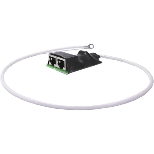

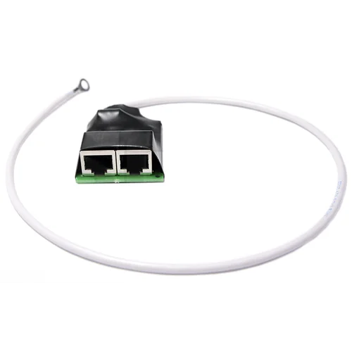

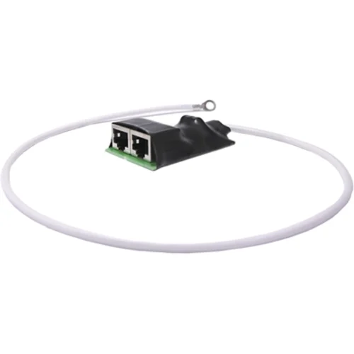

Универсальная грозозащита Дрозд
Данная грозозащита имеет типовую, зарекомендовавшую себя, схему защиты, устройство которой состоит из двух ступеней - супрессор для быстрой реакции на перенапряжения и газовый разрядник, способный рассеять киловатты мощности.

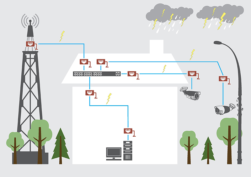

На рисунке показаны типовые места установки грозозащит.
