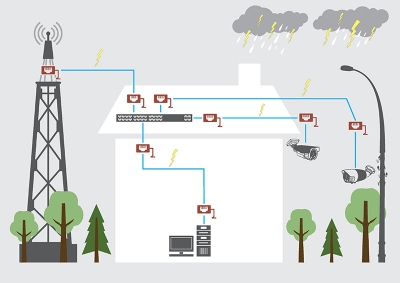

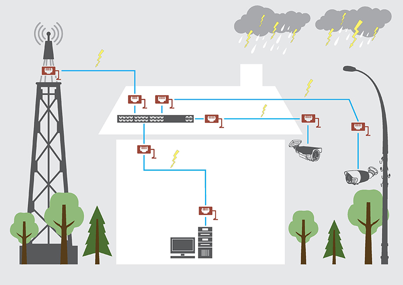

Типичная установка:
  • на камеру, с питанием и без
  • на WI-FI точку доступа или маршрутизатор, с питанием и без
  • на коммутатор доступа
  • на абонентском коммутаторе

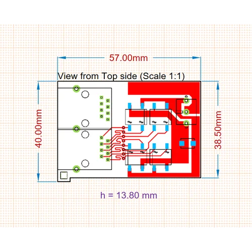

Максимальный отводимый ток = 10кА
Схема грозозащиты проходная, не имеет направленности
Типовая установка внутри помещений
Типовое исполнение шасси на 24 штуки
Пропускная способность Data 10/100/1000Base Ethernet
Поддерживаемые типы PoE IEEE 802.3af классы 0-4,  IEEE 802.3at PoE+, Passive PoE
Максимальное напряжение PoE 66
Максимальное напряжение Data 66 вольт
Размеры 40*60*18

На рисунке показаны типовые места установки грозозащит.

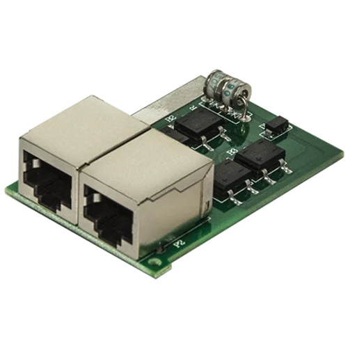

Nag-clon Модуль, предназначенный для защиты одного порта Ethernet 10/100 Base-t, является самым простым из представленных здесь, и состоит из минимального количества компонентов, необходимого для обеспечения достаточного уровня защиты. Ограничение дифференциальной составляющей обеспечивает мост из восьми диодов, в диагональ которого включен ограничительный диод — suppressor. Рассеиваемая им мощность в импульсе составляет 600 Ватт. Номинальное напряжение ограничения 6,8 Вольт. Этим значением ограничивается максимальное напряжение внутри пары. За ограничение синфазной составляющей отвечает трех-полюсный газонаполненный разрядник с напряжением пробоя 90 Вольт. Общий электрод разрядника соединен с проводом заземления, а два боковых подключены к верхней и нижней точкам диагонали моста. Таким образом каждый из четырех проводов лини оказывается соединенным с «землей» через диод и разрядник, как только напряжение на нем достигает 90 Вольт любой полярности. Незадействованные пары (4-5, 7-8) заземлены через входной коннектор типа RJ-45.
К достоинствам данной ГЗ можно отнести невысокую стоимость, компактность и нечувствительность к помехам. Все задействованные провода соединены с заземлением только через разрядник, который в закрытом состоянии (до момента пробоя газа) является обычным диэлектриком. Это означает, что все помехи, развивающие синфазное напряжение в кабеле ниже 90 Вольт, не оказывают влияния на качество связи.
К недостаткам относится то, что вся защита от синфазного напряжения сосредоточена на разряднике. Количество срабатываний газоразрядников ограничено, и зависит от силы разрядов.
Nag-1 Модуль, предназначенный для защиты одного порта Ethernet 10/100 Base-t, отличается от Nag-clon повышенным уровнем защиты. Структурно данная ГЗ состоит из двух ступеней. В первую входят два газовых разрядника и четыре резистора (необязательный элемент, препятствует накоплению статического заряда на сигнальных проводах кабеля). Центральные электроды разрядников соединены «землей», а крайние с сигнальными проводами кабеля, что препятствует повышению напряжения более 90 В на любом из них. Эту часть схемы образно можно назвать «фильтром грубой очистки». В состав второй ступени, или «фильтра тонкой очистки», входит фильтр нижних частот (ФНЧ) и диодный мост с ограничительными элементами. ФНЧ препятствует проникновению наводки от силовой сети 50 Гц, постоянного тока, а также других низкочастотных составляющих. Такое построение схемы позволяет применить в плечах моста высокочастотные импульсные диоды малой мощности. Эти диоды имеют меньшую емкость перехода, а значит и меньшее затухание полезного сигнала на модуле ГЗ. Фильтр значительно ограничивает длину и мощность импульса, оставшегося после ограничения его первой ступенью, предохраняя от пробоя элементы диодного моста. Таким образом, основную часть энергии грозового разряда отводят разрядники, остальное ограничивается фильтром и супрессором через диодный мост до безопасной величины. По сравнению с Nag-clon, данный модуль ограничивает не только дифференциальную но и синфазную составляющую до минимального напряжения. Особенность схем ГЗ такого типа еще и в том, что установленные в них защитные диоды соединены непосредственно с общим проводом. Это немного усложняет конструкцию, но повышает надежность. Дело в том что при токовой перегрузке кристалл полупроводника разрушается и сопротивление перехода падает до нуля, замыкая сигнальные провода на «землю». При этом пропадает связь, что служит сигналом о выходе из строя модуля ГЗ, но интерфейс устройства по прежнему остается под защитой от возможных последующих разрядов.
