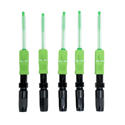

Товар отгружается в заводской транспортной упаковке (блистер), содержит 5 шт. коннекторов SC-G657A1-APC-30.

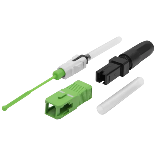

Коннектор предназначен для быстрого оконечивания оптических кабелей по уникальной технологии "Splice-On" с помощью сварочных аппаратов FiberFox Mini 4S+, Mini 4S и Mini 6S+, Mini 6S.
Отличительной особенностью является то, что перед установкой нет необходимости зачищать и скалывать торец волокна. Все эти операции произведены при изготовлении коннекторов, тем самым разъем сразу готов к использованию.
Основные особенности:
  • высокое качество монтажа в полевых условиях;
  • высокая скорость монтажа;
  • при монтаже не требуется высокой квалификации монтажника;
  • компактный - длина коннектора в смонтированном состоянии не превышает 55 мм.
