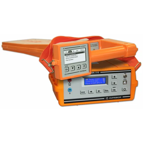

Назначение:
Комплект Поиск-510 Мастер предназначен для поиска подземных, воздушных кабельных линий связи, а также силовых кабелей; контроля положения, направления, глубины залегания и протекающего сигнального тока подземной коммуникации, а также локализации места обрыва или короткого замыкания; контроля направления сигнала для определения своего кабеля в местах схождения коммуникаций или в пучке кабелей; локализации повреждения оболочек медных кабельных линий амплитудным и фазовым (бесконтактным) методами.

| Тип оборудования | Трасоискатель |
| Активные частоты | 273,5±1 Гц 2187,5±1 Гц 6562,5±3 Гц 26 250±12 Гц 200-35 000 Гц (режим "Своя частота") |
| Полоса пропускания по уровню –3 дБ (не более) | Для частоты 26 250 Гц - 150 Гц Для частоты 6562,5 Гц - 45 Гц Для частоты 2187,5 Гц - 15 Гц Для частоты 273,5 Гц - 2,5 Гц |
| Максимально определяемая глубина трассы, м | 6 |
| Точность измерения глубины | ±5%+0,1 м |
| Точность отыскания, см | 10 |
| Поиск повреждения изоляции с переходным сопротивлением, кОм | 0-10 |
| Полоса пропускания без фильтра, Гц | 10-26 000 |
| Дисплей | LCD |
| Интерфейсы | USB |
| Источник питания | Аккумуляторная батарея 4хАА 1,2В 2100mАч (трассоискатель) Свинцово-кислотный необслуживаемый аккумулятор 12В 4,5Ач (генератор) |
| Время работы | Не менее 12 часов (трассоискатель) Не менее 3 часов (генератор) |
| Массогабаритные характеристики | |
| Габаритные размеры,мм | 257х88х685 (трассоискатель) 233х102х176 (генератор) |
| ВЕС, КГ | 1,9 (трассоискатель) 3,0 (генератор) |
| Условия эксплуатации | |
| Влажность | 0...90% (без конденсата) |
| Температура хранения, °C | от -30 до 50 |
| Температура эксплуатации, °C | от -20 до 40 |
| Комплект поставки | |
| Комплект поставки | Прибор МК 510 - 1 шт Провод для подключения выхода генератора к кабелю - 1шт Магнитный контакт - 1 шт Сетевой адаптер - 1 шт Штырь заземления - 1 шт Сумка для переноски - 1 шт Аккумулятор - 1 шт Наушники - 1шт Руководство пользователя - 1 шт |
