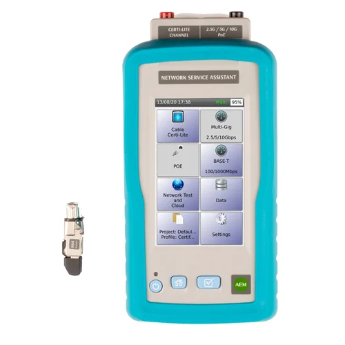

Network Service Assistant (NSA) первый тестер обладающий возможностями от самых простых (дешевых) до самых сложных (дорогих) приборов. Тестер NSA производит одностороннее тестирование медного кабеля на соответствие стандарту ANSI/TIA-1152-A категорий CAT3–CAT6A
Это не сертификация, поскольку тест односторонний, но достаточно полное измерение ключевых параметров кабеля, дающее представление о состоянии канала. При тестировании PoE, NSA поступает более корректно: помимо опроса коммутатора, прибор подключает к линии нагрузку и измеряет напряжение и мощность непосредственно на разъёме питаемого устройства. То, что показывает NSA – это не обещанная коммутатором, а фактическая измеренная мощность.
Тестер NSA способен проверить кабельную линию на соответствие высокопроизводительным стандартам Ethernet, включая 1 / 2,5 / 5 / 10GBASE-T.
Оценка отношения сигнал-шум (SNR) через количество ошибок в Ethernet-пакетах обеспечивает быстрый и объективный анализ производительности канала в условиях сетевой нагрузки. Функция автотестирования NSA — это самый простой способ убедиться, что кабельное соединение будет поддерживать желаемую скорость сети.
Основные особенности:
  • Тестирование медных линий до 6А категории;
  • Измерение параметров медных линий;
  • Рефлектометрия NEXT и возвратных потерь;
  • Тестирование однопарного Ethernet;
  • Тестирование многомодовых ВОЛС (в зависимости от комплекта);
  • Тестирование одномодовых ВОЛС (в зависимости от комплекта);
  • Тестирование РоЕ с проведением нагрузочных испытаний;
  • Квалификация Ethernet каналов 10/100 Мб, 1/2.5/5/10 Гб;
  • Оценка скорости Ethernet каналов 2.5/5/10 Гб с подключенной нагрузкой PoE;
  • Сетевые тесты: ping, подключение к IP, VLAN, обнаружение устройств в сегменте
  • WiFi диагностика;
  • ПО для обработки результатов измерений TestDataPro;
  • 2 года гарантия.
