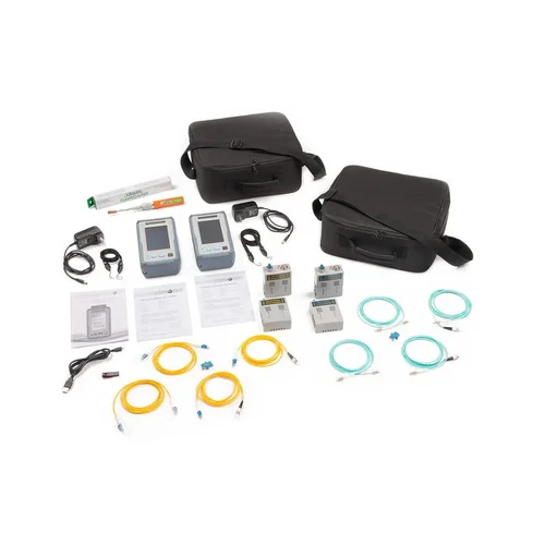

TestPro CV100-К11 – набор для диагностических и сертификационных испытаний СКС на базе оптоволокна. Для этих целей в набор
включены пара тестовых адаптеров AD-SM-01 для тестирования одномодового оптоволокна и пара тестовых адаптеров AD-MM-01 – для
тестирования многомодового оптоволокна.
Конструктивно прибор состоит из двух базовых блоков и сменных тестовых адаптеров. Функциональные возможности прибора определяются подключёнными тестовыми адаптерами. Смена тестовых адаптеров возможна без выключения питания прибора.
Все модификации TestPro CV100 включают в себя основной и удалённый базовые блоки. Модификации TestPro CV100 различаются между собой наборами, входящих в комплект прибора тестовых адаптеров.

Комплект поставки
Комплект поставкиTestPro CV100 - 2 шт.
Сертификат о калибровке TestPro - 2 шт.
Одномодовый адаптер AD-SM-01 1310/1550 нм - 2 шт;
Многомодовый адаптер AD-MM-01 850/1300 нм - 2 шт;
Сертификат о калибровке оптических модулей - 4 шт;
Одномодовый патчкорд FC-LC - 2 шт;
Одномодовый патчкорд LC-LC - 2 шт;
Многомодовый патчкорд FC-LC - 2 шт;
Многомодовый патчкорд LC-LC - 2 шт;
Дуплексный адаптер LC/LC - 2 шт;
Переходник типа "крокодил" для подключения к гибридной оптике - 2 шт;
Средство для чистки оптики типа "кликер" - 1 шт;
Плечевой ремень - 2 шт;
Инструкция по началу работы с прибором - 1 шт;
Кабель USB - 1 шт;
USB накопитель с ПО TestDataPro - 1 шт;
Блок питания 220В / ЗУ - 2 шт;
Кейс для переноски - 1 шт;
Мягкая сумка для оптических адаптеров - 1 шт.
