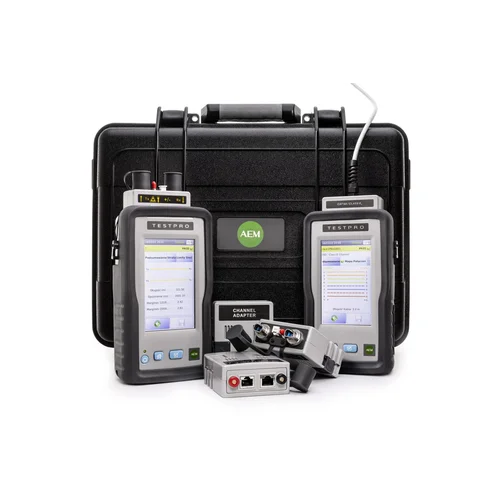

TestPro CV100-К50 – набор для диагностических и сертификационных испытаний СКС на базе витой пары. Для этих целей в набор
включены пара адаптеров AD-CAT8.1-CH для тестирования канала и пара адаптеров AD-CAT6A-PL для тестирования постоянной линии.
Конструктивно прибор состоит из двух базовых блоков и сменных тестовых адаптеров. Функциональные возможности прибора определяются подключёнными тестовыми адаптерами. Смена тестовых адаптеров возможна без выключения питания прибора.
Все модификации TestPro CV100 включают в себя основной и удалённый базовые блоки. Модификации TestPro CV100 различаются между собой наборами, входящих в комплект прибора тестовых адаптеров.

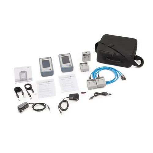

Комплект поставки
Комплект поставкиTestPro CV100 - 2 шт;
Сертификат о калибровке TestPro - 2 шт;
Канальный адаптер AD-CAT8.1-CH - 2 шт;
Адаптер постоянной линии AD-CAT6A-PL - 2 шт;
Плечевой ремень - 2 шт;
Инструкция по началу работы с прибором - 1 шт;
Кабель USB - 1 шт;
USB накопитель с ПО TestDataPro - 1 шт;
Блок питания 220В / ЗУ - 2 шт;
Кейс для переноски - 1 шт.
