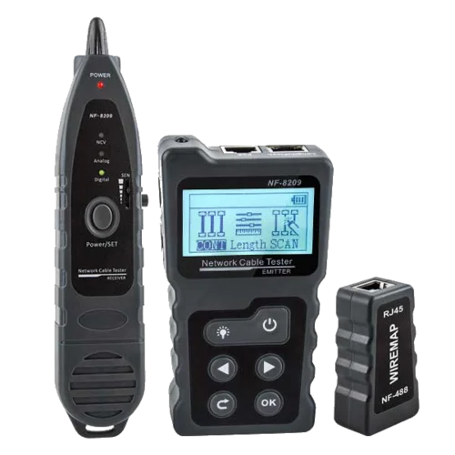

Многофункциональный тестер для витопарного и телефонного кабеля
Многофункциональный кабельный тестер NF-8209
Noyafa
6 452 ₽
NF-8209 - многофункциональный тестер, предназначен для тестирования витых пар, в том числе, для определения длины кабеля, обнаружения кабеля, обрыва и может использоваться при монтаже и обслуживании низковольтных коммуникационных и прочих сетей. Этот тестер обладает повышенной устойчивостью к интерференции сигнала. Прибор состоит из трех компонентов: тестера, приемника и датчика.
Устройство работает от батареи (передатчик) типа ААА - 3 шт, (приемник) "крона" - 1 шт  (в комплект поставки не входят).
Особенности:
  • Позволяет производить проверку на обрыв, короткое замыкание, обратную полярность, парное соединение и определение оборыва провода.
  • Позволяет быстро находить нужный провод или кабель в пучке.
  • Позволяет производить поиск скрытой проводки.
  • Позволяет измерять длину LAN кабеля до 200 м, не требуя проведения прямых измерений длины.
  • Позволяет произвести трассировку кабеля в распределительной панели.
  • Позволяет определить место подключения кабеля на коммутаторе.
  • Доступна функция уведомления о разряде батареи.
  • Автоматическое отключение с задержкой и функция подсветки.
  • Обладает надежным контрольным программным обеспечением.

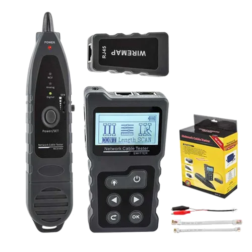

Комплект поставки
Комплект поставкиПередатчик - 1 шт
Приемник - 1 шт
Удаленный блок - 1 шт
Контакт-зажим типа "крокодил"- 1 шт
Переходные патчкорды - 2 шт
Сумка для переностки - 1 шт
Руководство пользователя - 1 шт
