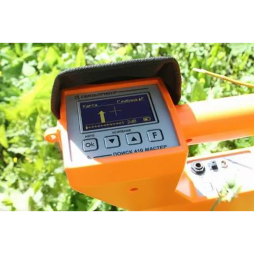

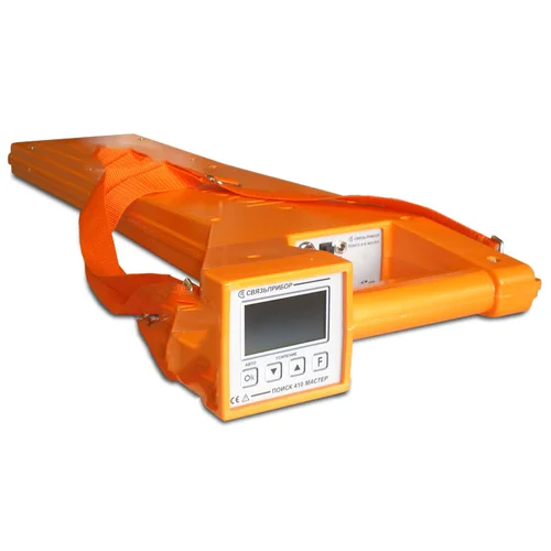

Комплект Поиск-410 Мастер представляет собой прибор, выполненый в виде легкого моноблока с высокой механической надежностью, в котором объединены приемник и датчики в одну измерительную систему.
Связьприбор
121 448 ₽
Прибор Поиск-410 Мастер​ предназначен для поиска подземных, воздушных кабельных линий связи, а также силовых кабелей; контроля положения, направления, глубины залегания и протекающего сигнального тока подземной коммуникации, а также локализации места обрыва или короткого замыкания; контроля направления сигнала для определения своего кабеля в местах схождения коммуникаций или в пучке кабелей; локализации повреждения оболочек медных кабельных линий амплитудным и фазовым (бесконтактным) методами.
