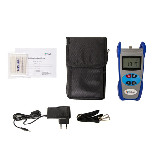

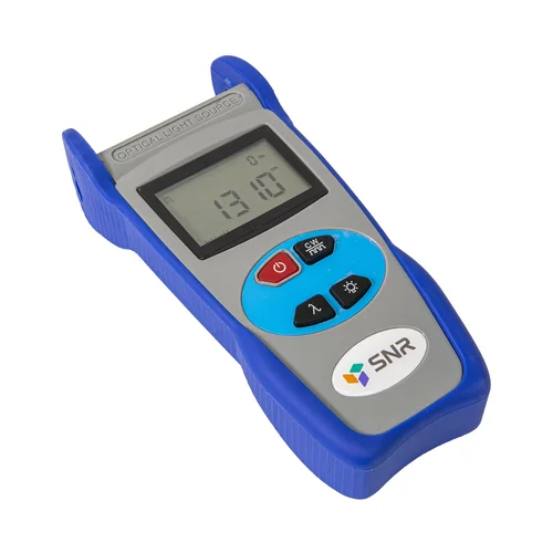

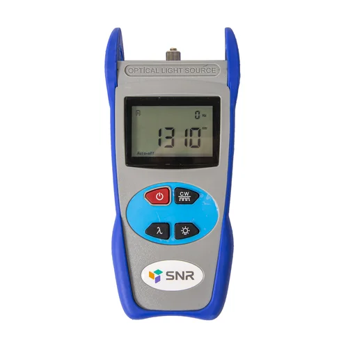

Источник оптического излучения SNR-OLS-30 применяется при контрольно-измерительных работах на волоконно-оптических линиях связи. Источник оптического излучения создает в линии устойчивый сигнал, который, как правило, принимается измерителем оптической мощности. На основании сопоставления данных об уровне излучения, полученных измерителем мощности и переданных источником оптического излучения делаются заключения о величине затухания оптического сигнала в линии. При совместной работе с измерителями оптической мощности SNR-PMT-30A и SNR-PMT-30B происходит автоматическая идентификация длины волны и частоты.

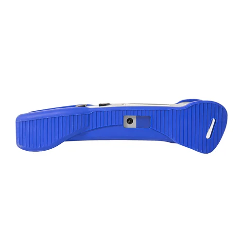

Устройство работает от 3 батарей типа АА (в комплект поставки не входят).
Основные особенности:
  • высокая точность и производительность;
  • компактный дизайн и удобный для пользователя интерфейс;
  • низкое энергопотребление;
  • модуляции излучения с частотой 270/1000/2000 Гц;
  • автоматическая идентификация длины волны и частоты при совместной работе с SNR-PMT-30A и SNR-PMT-30B.

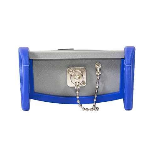

Тип разъемаFC
Тип волокнаSM

Комплект поставки
Комплект поставкиSNR-OLS-01 - 1 шт
Паспорт - 1 шт
Мягкая сумка для переноски - 1 шт
Комплект для очистки оптического разъема - 1 шт
Блок питания - 1 шт
