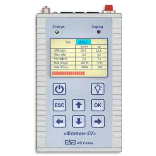

"Фотон-5" Изм. Опт. Мощности + VFL + LAN-тестер + ADSL-тестер + Led-фонарь + Генератор 1кГц
Тестер универсальный Фотон-5
КБ Связь
49 800
Измеритель оптической мощность "Фотон-5" - измеритель оптической мощности + дефектоскоп визуальный оптический (VFL) + тестер ADSL + LAN-тестер + генератор 1 кГц + светодиодный фонарь и определения потерь в волоконно-оптических световодах и кабелях.
 "Фотон-5"  в себя включает:
Функции измерителя оптической мощности:
  • Измерение мощности оптического излучения (дБм) и определения потерь в волоконно-оптических световодах и кабелях
  • Длина волны: 850/1300/1310/1490/1550/1625 нм
  • Диапазон мощности входного сигнала: от -55 до +5 дБм
  • Погрешность: ±0,25 дБ
  • Универсальный разъем со сменными насадками SC, FC, ST
Функции визуального дефектоскопа (VFL) :
  • Идентификация волокна в кассетах, обнаружение некачественных контактов, трещин, сварочных стыков, обрывов, перегибов оптического волокна визуальным методом
  • Выходная мощность: 10 МВт
  • Рабочее расстояние: до 10 км
  • Режим работы: непрерывный (CW) и импульсный (2 Гц)
Функции тестера ADSL:
  • Технология соединения: ADSL, ADSL2, ADSL2+
  • Тестирование и вывод на экран дисплея следующей информации:
    • технология соединения
    • максимально возможная скорость передачи данных
    • достигнутая скорость передачи
    • запас помехоустойчивости - соотношение сигнал/шум SNR
    • затухание в линии
    • выходная мощность
  • Во время просмотра результатов тестирования тест запускается периодически с обновлением результатов тестирования
  • Эмуляция режима работы модема
  • Авторизация (передача логина и пароля серверу доступа) при подключении к сети по протоколу PPPoE
  • Контроль соединения по светодиодам: для пользователей, предпочитающих в дополнение к индикатору контролировать соединение по светодиодам модема, последние выведены на лицевую часть корпуса
Функции LAN-тестера:
  • Определение и прорисовка карты проводов (определение правильности обжимки проводов) с отображением цветовой гаммы проводов
  • Определение типа неисправности КЗ, Обрыв - пожильно
  • Определение расстояния до обрыва в кабелях UTP, FTP - пожильно
  • Входы LAN разъемов защищены от избыточных токов и напряжений в жилах тестируемого кабеля
Встроенный светодиодный фонарь:
  • Для удобства специалистов, проводящих работы в плохо освещенных помещениях, в тестер встроен светодиодный фонарь
Генератор 1 кГц:
  • Определение «своего» кабеля в пучке чужих контактным способом, (при помощи комплектного оконечника-заглушки) или бесконтактным способом (бесконтактный щуп в комплект поставки не входит)
Технические характеристики
Тип оборудованияИзмеритель оптической мощности
Тип разъемауниверсальный со сменными насадками SC, FC, ST.
Диапазон волн, нм850-1625
Тип волокнаSM/MM
Длина волны, нм850 /1300/1310/1490 /1550/1625
Диапазон, дБм+5 ... -55
ДисплейLCD
Источник питанияПитание тестера производится от Ni-Mh аккумуляторных батарей типа «АА» (пальчиковые) - 2шт, или от сети переменного тока 220В через комплектный сетевой адаптер. Питание и заряд может так же производится от других зарядных устройств, имеющих USB выход с напряжением питания 5В и током 0,5А (например зарядные устройства смартфонов).
Массогабаритные характеристики
Габаритные размеры,мм158х 95х36
ВЕС, КГ0,3
Комплект поставки
Комплект поставкиТестер Фотон-5 – 1 шт. Комплект шнуров – 1 шт. Сетевой адаптер 5 В, 1 А – 1 шт. Комплект съемных насадок (SC, FC, ST) – 1 шт. Оконечник-заглушка – 1 шт. Сумка для переноски – 1 шт. Руководство пользователя – 1 шт.
