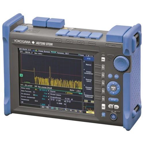

Компания Yokogawa представляет новую серию оптических рефлектометров Yokogawa AQ7280. Yokogawa AQ7280 обеспечивает широкий диапазон задач в тестировании и сертификации ВОЛС от сетей доступа до магистральных линий связи.
Уникальная надежность рефлектометра Yokogawa AQ7280 обеспечивается за счет прочного противоударного пылевлагозащитного корпуса, а также стабильно работающего и защищенного от вирусов программного обеспечения. Впервые в рефлектометрах такого типа применен емкостной сенсорный экран, он позволяет легко увеличить интересующий участок рефлектограммы одним движением пальцев. Кнопочный интерфейс управления полностью аналогичен предыдущей модели Yokogawa AQ7275, он удобен в случае работы в перчатках или при отрицательных температурах.

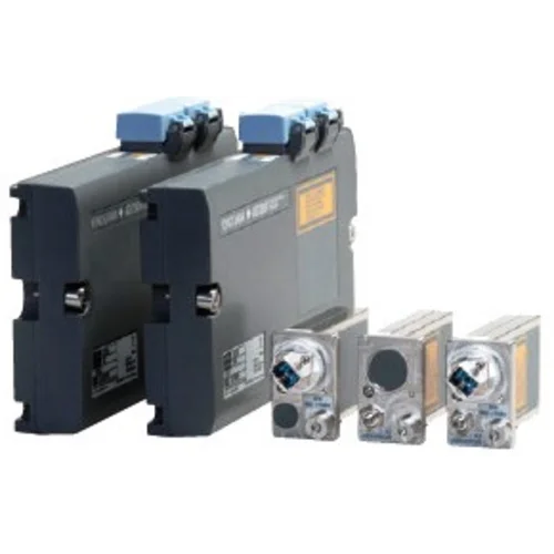

Рефлектометр Yokogawa AQ7280 получил новую модульную конструкцию с возможностью выбора одного из девяти рефлектометрических модулей, блоков измерителей мощности (PM) и источников излучения (LS/SLS) , в том числе и видимого (VLS). Новая аккумуляторная батарея позволяет достичь уникального времени автономной работы - до 15 часов. Использование USB-видеощупа поможет проверить чистоту подключаемых разъемов и снизить вероятность получения неверных результатов измерений.
Специально разработанная аппаратная часть и продвинутые алгоритмы анализа результатов измерений дают возможность проводить на рефлектометре Yokogawa AQ7280 измерения в PON-сетях на разветвителях до 1х128. Короткая мертвая зона и высокое разрешение позволяют пользователям различать близко расположенные коннекторы даже на расстоянии 0,5 м. Он может выполнять несколько операций одновременно, обеспечить мгновенную передачу данных через беспроводное соединение. Применение фильтра в некоторых моделях помогает тестировать светлые волокна в PON-сетях.
Уникальной особенностью рефлектометра является функция мониторинга оптической линии с заданным интервалом. Она позволяет обнаружить плавающие неисправности и сбои передачи сигнала, например, в случае замерзающей воды в муфте при ночных заморозках.

Тип оборудованияОптический рефлектометр
Тип разъемаFC
Тип волокнаSM
Длина волны, нм1310/1550
Динамический диапазон, дБ38/36
Диапазоны измеряемых расстояний, км0,2; 0,5; 1; 2; 5; 10; 20; 30; 50; 100; 200; 300; 400; 512
Длительность импульса, нс3; 10; 20; 30; 50; 100; 200; 300; 500; 1000; 2000; 5000; 10000; 20000
Мертвая зона по затуханию, мНе более 4
Мертвая зона по событию, мНе более 0,6
Дисплей8,4" сенсорный TFT
Объем памяти1000 рефлектограмм (внутренняя память) + SD-карта
ИнтерфейсыUSB
Источник питанияLi-Ion аккумулятор
Время работыНе менее 15 часов
Не менее 10 часов (в режиме непрерывного измерения)
Массогабаритные характеристики
Габаритные размеры,мм287х210х80
ВЕС, КГ2,2
Условия эксплуатации
Влажность0...95% (без конденсата)
Температура хранения, °Cот -20 до 60
Температура эксплуатации, °Cот -10 до 50
