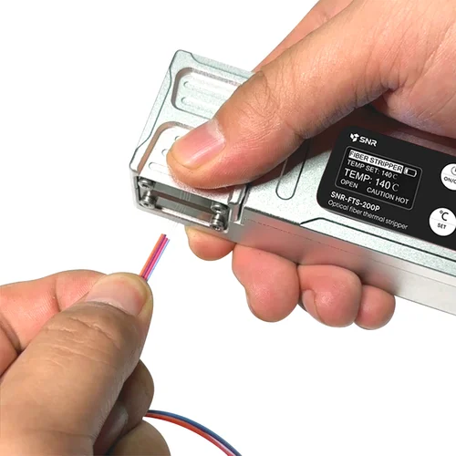

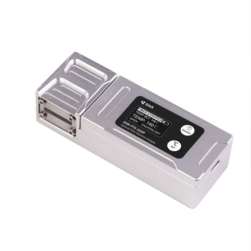

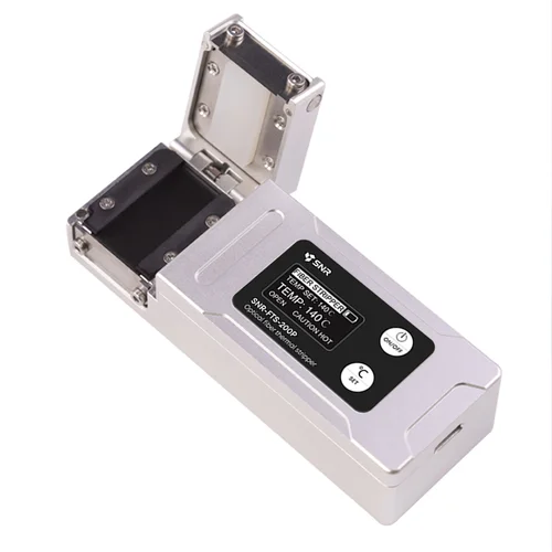

Термостриппер SNR-FTS-200P применяется для очистки одиночного или ленточного оптического волокна от внешнего покрытия перед сваркой.
Покрытие удаляется под воздействием высокой температуры, что исключает механические повреждения при очистке.
Применение SNR-FTS-200P совместно с инструментом для очистки оптического волокна SNR-CFK-01  - незаменимое решение для зачистки волокон в составе многоволоконных оптических кабелей.
Основные особенности:
  • компактный и легкий;
  • выбор температурного режима;
  • встроенный аккумулятор для автономной работы;
  • дисплей для контроля выбранных параметров.
