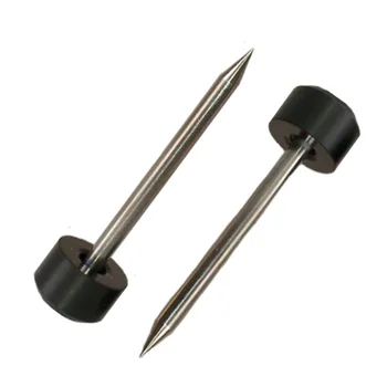

Электроды являются одним из главных компонентов сварочного аппарата. Сварка оптических волокон происходит при помощи электрической дуги, которая создается между двумя электродами. Модели электродов различаются длиной, толщиной и формой крепежного элемента.
В процессе эксплуатации сварочного аппарата происходит естественный износ электродов, который непосредственно влияет на качество сварного соединения. Для стабильной работы сварочного аппарата необходимо своевременно производить обслуживание/замену электродов.

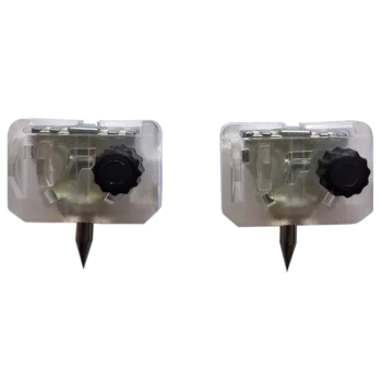

Электроды SNR-ELCT-6m предназначены для установки в сварочный аппарат SNR-FS-6m и SNR-FS-6m+. Данные электроды отличаются простой установки и ресурсом работы до 3000 сварок.
Для контроля текущего ресурса работы электродов в сварочном аппарате предусмотрена специальная функция - активация электодов. Активация выполняется после установки новых электродов при помощи специального мобильного приложения.
Для получения более подробной информации по установке/активации электродов обратитесь к руководству пользователя SNR-FS-6m.
