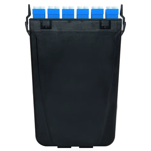

Кассета распределительная 2MPO/APC (Male) - 24LC/UPC, SM, для панели SNR-CMP-96P
Кассета распределительная MPO/APC на 24LC/UPC портов, SM

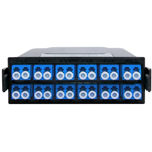

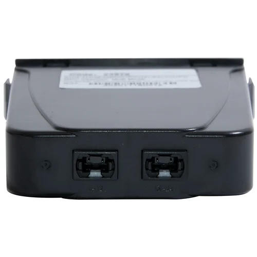

Количество оптических портов2 MPO/APC
24 LC/UPC
