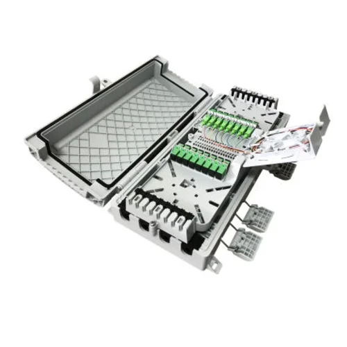

Оптический бокс SNR-FTTH-FDB-16X используется в системах передачи данных для соединения и коммутации магистральных и абонентских оптических кабелей, а также механической защиты сварных соединений оптических волокон. Он может использоваться в качестве кроссировочного узла при реализации вводно-распределительных устройств, телекоммуникационных кроссов. Допускает ввод восьми линейных оптических кабелей и до 16 абонентских отводов.

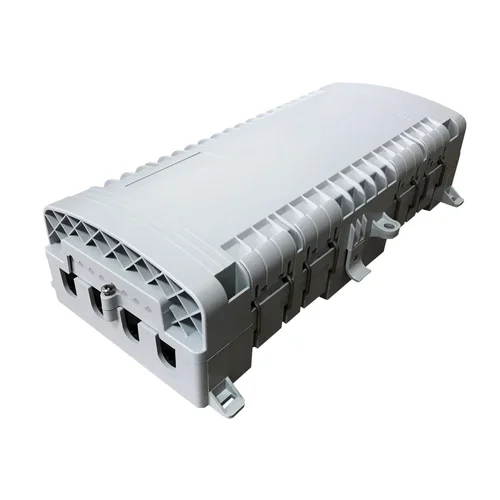

Корпус бокса изготовлен из пластика устойчивого к ультрафиолетовому воздействию и расчитан на эксплуатацию в широком температурном диапазоне (-40°C ~ +60°C). Степень защиты IP65 позволяет использовать SNR-FTTH-FDB-16X как внутри помещений, так и для уличного монтажа.
Применение:
  • FTTH;
  • PON;
  • телекоммуникационные сети;
  • локальные сети.
На задней стенке расположены отверстия для монтажной ленты для последуюшей установки бокса на опоре. Крышка бокса в закрытом положении дополнительно фиксируется четырьмя специальными прижимными площадками.

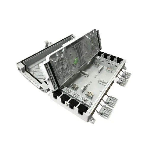

Внутри бокса расположена откидная двусторонняя панель с широким углом открытия, что существенно упрощает процесс монтажа и обслуживания. Позволяющая разместить до 16 оптических адаптеров типа SC и LC Duplex.  На другой стороне расположена сплайс-кассета для фиксации гильз КДЗС и размещения запаса оптического волокна и оптических делителей 1/16. Возможность установки оптических делителей позволяет использовать SNR-FTTH-FDB-16X при строительстве PON сетей.
