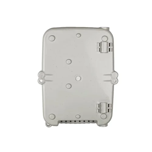

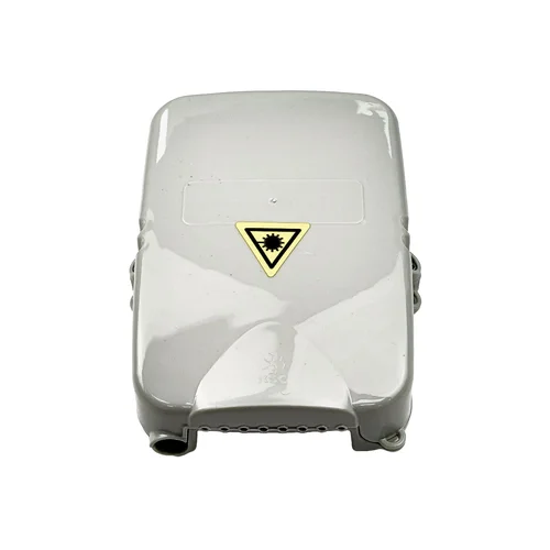

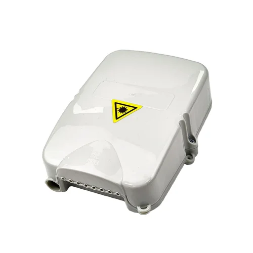

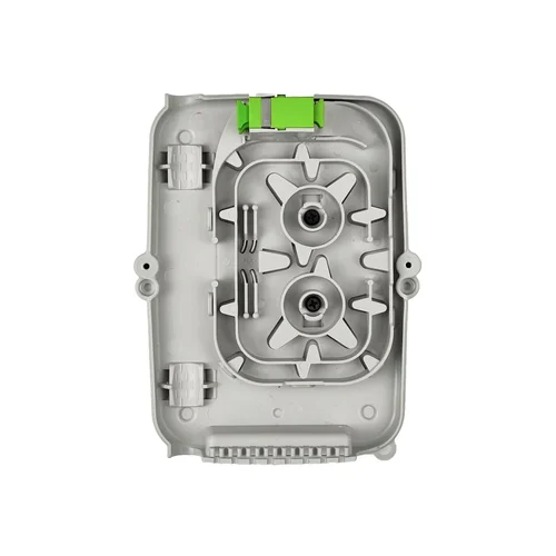

Оптическая распределительная коробка этажная до 8 абонентов KSC-ОРК-8С - устройство, предназначенное для заделки межэтажного оптического кабеля и его дальнейшей коммутации с устройствами разведения волоконно-оптической линии (сигнала) на абонентов.

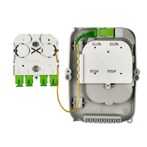

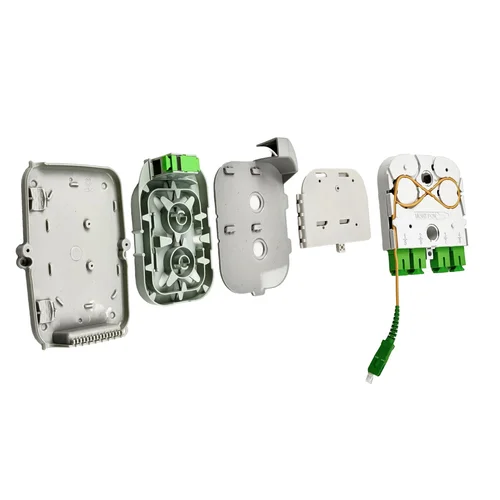

Для разветвления сигнала в KSC LIGHT PON ОРК-8С применяются УСМ-модули - универсальные сплиттерные модули, равномерно распределяющие сигнал по планарной технологии интегрированного PLC-сплиттера.
При установке ОРК-8С подключение первого абонента осуществляется напрямую без установки УСМ-модуля.
При подключении второго и последующих абонентов устанавливаются УСМ-модули согласно количеству подключаемых абонентов.
- Конструкция ОРК выполнен таким образом, чтобы обеспечить транзит кабеля вдоль тела распределительной коробки.
- Для распределения абонентских патч-кордов (абонентских кабельных сборок) предусмотрено восемь (8) отверстий диаметром Ø до 3,2 мм.
- Изделие выполнено из негорючего АБС пластика.
- Крышка фиксируется двумя винтами.
- ОРК отличаются компактными размерами и может быть установлено в распределительных антивандальных шкафах, в этажных кабельных нишах.
- При установке на стенах рекомендуется использовать антивандальный защитный кожух.
Тип монтажаВнутриобъектовый
Возможность размещения делителя PLCДа
Материал:Поликарбонат + ABS-пластик
ЦветСерый
Количество вводов линейного кабеля2
Допустимый диаметр вводимых кабелей, ммдо 10
Количество выводов абонентского кабеля8
Количество устанавливаемых адаптеров8
Тип устанавливаемых адаптеровSC/LC Duplex
Температура эксплуатации, °Cот 0 до 40
Габаритные размеры,мм50х120х170
ВЕС, КГ0,23
