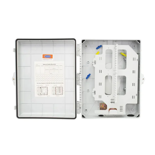

Оптические распределительные коробки марки SNR используется в системах передачи данных для соединения и коммутации магистральных и абонентских оптических кабелей, а также механической защиты сварных соединений оптических волокон.
Конструкция оптического бокса SNR-FTTH-FDB-48A допускает ввод двух линейных оптических кабелей и до 48 абонентских отводов
Внутри бокса расположена монтажная панель, на которой размещен кронштейн для установки до 48 оптических адаптеров типа SC/LC Duplex. Также на панели находятся места для фиксации защитных гильз.
