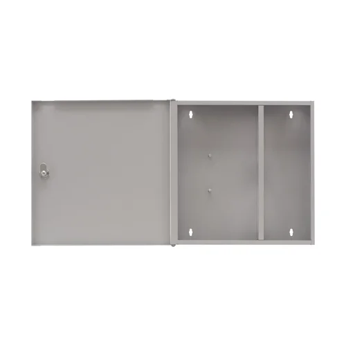

Кросс SNR-ODF-32WL применяется для коммутации соединений между волоконно-оптическим кабелем и активным сетевым оборудованием.
Данный кросс конструктивно разделен на 2 части (коммутационную и кабельную) в кроссе предусмотрено 8 кабельных вводов, что позволяет легко производить монтаж кабеля и проводить коммутацию оптических линий связи, также возможность монтировать оптические волокна без разрезания модулей.
Оптические розетки (адаптеры) устанавливаются в сменные адаптерные планки SNR-ODF-AP-FC, SNR-ODF-AP-SC (заказываются отдельно).
Конструкция кросса предусматривает возможность увеличения емкости до 48 оптических портов с помощью расширенных адаптерных планок
SNR-ODF-AP-24(FC), SNR-ODF-AP-24(SC) (заказываются отдельно).

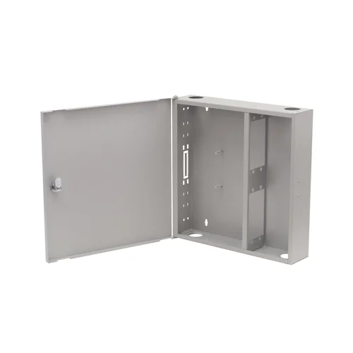

Особенности настенного кросса:
  • возможен транзитный монтаж кабеля;
  • металлический корпус;
  • антикоррозийное порошковое покрытие;
  • сменные панели крепления оптических адаптеров;
  • восемь кабельных вводов;
  • замок с ключем, обеспечивает защиту от несанкционированного доступа.
Данный кросс предназначен для настенного монтажа, на задней стенке имеется 4 отверстия для крепления.
Тип монтажа кроссаНастенный
Материал:Сталь (0,8 мм)
Количество оптических портов32
Тип устанавливаемых адаптеровВ зависимости от установленных планок
Количество кабельных вводов8
Количество адаптерных планок4/2
Степень защитыIP20
Температура эксплуатации, °Cот -20 до 40
Габаритные размеры,мм320х320х100
ВЕС, КГ2,3

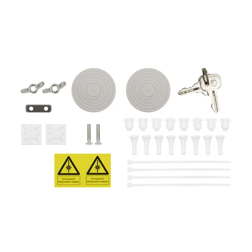

Комплект поставкиКорпус - 1 шт
Пластиковая стяжка - 4 шт
Площадка самоклеющаяся - 2 шт
Замок с 2 ключами - 1 шт
Пластиковая клипса для оптических кроссов SNR-ODF - 8 шт
Барашек металлический для крепления сплайс-кассеты - 2 шт
Металлическая пластина для фиксации кабеля - 1 шт
Винт для крепления металлической пластины - 2 шт
Заглушка кабельного ввода - 2 шт
Предупреждающий водонепронецаемый знак - 2 шт
