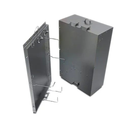

Шкаф SNR-ShRM-3 предназначен для размещения оптической кабельной муфты (диаметром не более 300 мм; длиннои не более 500 мм) с технологическим запасом оптического кабеля, диаметром до 20 мм, общей массой до 60 кг для обычного исполнения шкафа и до 100 кг для усиленного исполнения шкафа на опорах воздушных линии электропередачи, связи, контактной сети железных дорог, опорах городского освещения.
Шкаф состоит из рамы и кожуха. Рама крепится на опорах хомутами, шпильками и другими крепежными изделиями. Для подъема и опускания рамы в конструкции предусмотрены специальные монтажные петли. Оптическая муфта и запас крепятся к скобам рамы при помощи ленточных хомутов (в комплект не входят). Кожух устанавливается после размещения муфты и запаса, выполняя защитную функцию.
Температура эксплуатации, °Cот -60 до 40
Материал:Сталь
Габаритные размеры,мм600х900х300
ВЕС, КГ17,8
