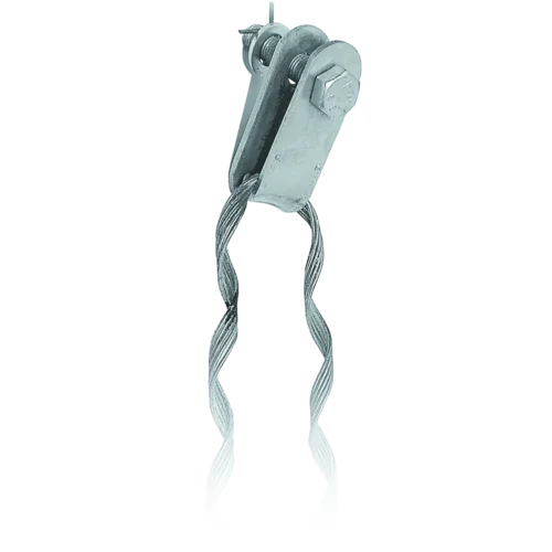

Зажим натяжной спиральный (НСО), 8 кН, c коушем, диаметр зажимаемого кабеля 12,3~14,2 мм
Зажим натяжной спиральный SNR-НСО-8-12,3/14,2К

Спиральные зажимы предназначены для анкерного крепления самонесущего оптического кабеля (ADSS), монтируемого на линиях городского электрохозяйства (уличного освещения, наземного электротранспорта), элементах зданий и сооружений при длине пролетов более 100 м. Крепеж состоит из протектора - для защиты оболочки кабеля от повреждения, силовой спирали и коуша.
Коуш представляет собой металлическую основу, с помощью которой зажим крепится к опоре. Существует множество модификаций для различных длин пролета, нагрузки и прочности заделки кабеля.
Зажим натяжной спиральный (НСО) представляет собой U-образную прядь из нескольких спиральных проволок, скрепленных между собой специальным раствором с внутренней стороны которых нанесен абразив. Зажим изготавливается в климатическом исполнении УХЛ, категории 1. Обеспечивает прочность заделки кабеля и не влияет на механические и оптические характеристики кабеля.

Комплект поставки SNR-НСО-8-12,3/14,2К:
  • коуш (в зависимости от комплекатции);
  • спираль силовая Lc=600-650 мм, состоящая из 5-ти проклеенных между собой спиралей и нанесенным абразивом.
Вид арматурыСпиральные
Максимально допустимая нагрузка, кН8,0
Диаметр зажимаемого элемента, ммот 12.3 до 14.2
Материал:Сталь горячего цинкования
Температура эксплуатации, °Cот -60 до 40
Длина зажима, мм600-650
ВЕС, КГ0,5
