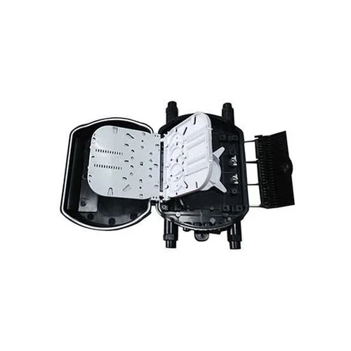

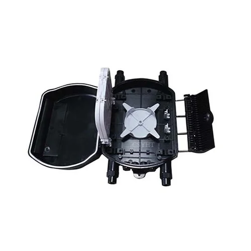

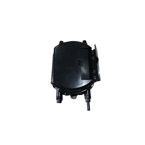

Оптическая муфта SNR-FOSC-CH018​ многофункциональна предназначена для магистрального сращивания оптических кабелей, для обеспечения вывода оптических линий конечным пользователям. Усовершенствован метод герметизации, который позволяет значительно сократить затраты на эксплуатацию, улучшает производительность.
Основные особенности:
  • продуманое внутреннее устройство;
  • простота, быстрота установки и фиксации волокон;
  • простота повторного доступа в муфту, не требующая дополнительного инструмента;
  • расширенное внутреннее пространство для укладки кабеля;
  • сплайс-кассеты защелкивающимся механизмом открываются более чем на 90°;
  • диаметры портов ввода/вывода соответствуют мировым стандартам на оптический кабель;
  • простота добавления и удаления сплайс-кассет;
  • оригинальное устройство герметизации муфты;
  • корпус из специального пластика обеспечивает эксплуатацию в условиях широкого диапазона низких и высоких температур, под воздействием агрессивных сред, ультрафиолетового облучения, повышенной влажности;
  • конструкция фиксации кабеля обеспечивает стойкость при внешнем вытягивании кабеля, его скручивании, а так же при воздействии ударных нагрузок;
Тип конструкцииТупиковая
Тип герметизацииМеханическая
Количество соединяемых волокон48
Количество кабельных вводов4
Количество сплайс-кассет5/2 (максимальное/в комплекте)
Степень защитыIP68
Температура хранения, °Cот -50 до 70
Температура эксплуатации, °Cот -40 до 65
Габаритные размеры,мм276х171,8х75,7
