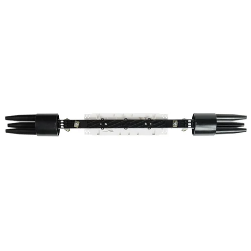

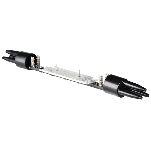

Проходная муфта МОГ-У предназначена для монтажа городских кабелей любых конструкций, в том числе с броней из стальной гофрированной ленты. Муфта является укороченным вариантом классической муфты МОГ-С. Применяется для установки в плотно заполненных колодцах кабельной канализации, в нетиповых колодцах, а также в местах, где расстояние между консолями меньше 700 мм.
Способ герметизации корпуса с оголовником осуществляется с помощью термоусаживаемых трубок ТУТ. Повторное вскрытие и последующая герметизация осуществляется с помощью термоусаживаемых манжет ТУМ.

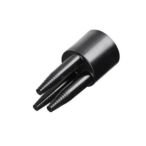

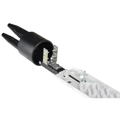

Способ герметизации вводов кабелей, осуществляется с помощью термоусаживаемых трубок ТУТ. Круглые патрубки на оголовнике муфты изначально герметичны и имеют ступенчатую форму с разными диаметрами. Срезая патрубок в определенном месте можно подобрать отверстие максимально близкое к диаметру вводимого кабеля. Таким образом, исключается излишнее натяжение ТУТ после усадки при вводе относительно тонких кабелей. Все патрубки муфты оснащены также индивидуальными узлами крепления ЦСЭ.
Базовой кассетой для муфты МОГ-У является популярная кассета К48-4525 на 48 ОВ, которая позволяет использовать муфту при сращивании кабелей с различными количествами волокон в модулях, обеспечивая ввод любых модулей на кассету целиком, без применения адаптеров.
Для установки муфты в заполненных колодцах дополнительно рекомендуется приобрести консоли КСО-2 или КСО-3. Их устанавливают на стенках колодцев выше уровня кронштейнов, чтобы муфта находилась в промежутке между верхушками кронштейнов и потолком колодца. Бухты запасов кабелей при этом размещают в углах колодцев.
