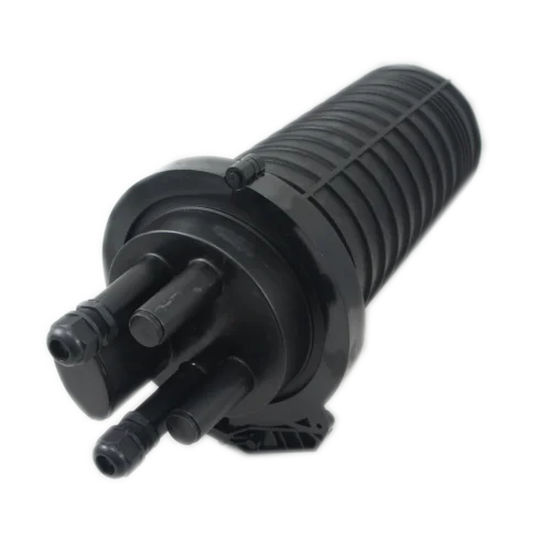

Оптическая кросс-муфта SNR-FOSC-С применяется для защиты сварки оптического волокна от механических повреждений, попадания влаги и температурных колебаний. Данная муфта устанавливается на опорах, стенах зданий и вентиляционных сооружений, а также в трубопроводах, колодцах кабельной канализации.

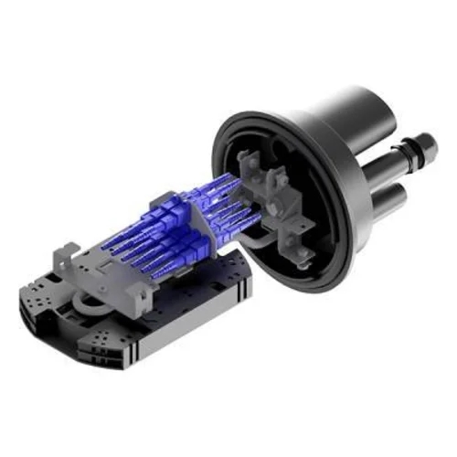

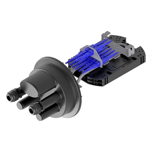

Особенностью данной муфты является наличие планки на 8 оптических розеток SC, а также же специальных адаптеров для выводов абонентского кабеля диаметром до 3 мм. Благодаря этому SNR-FOSC-С является отличным решением для строительства/обслуживания не только магистральных и городских ВОЛС, но и для сетей доступа FTTH.
