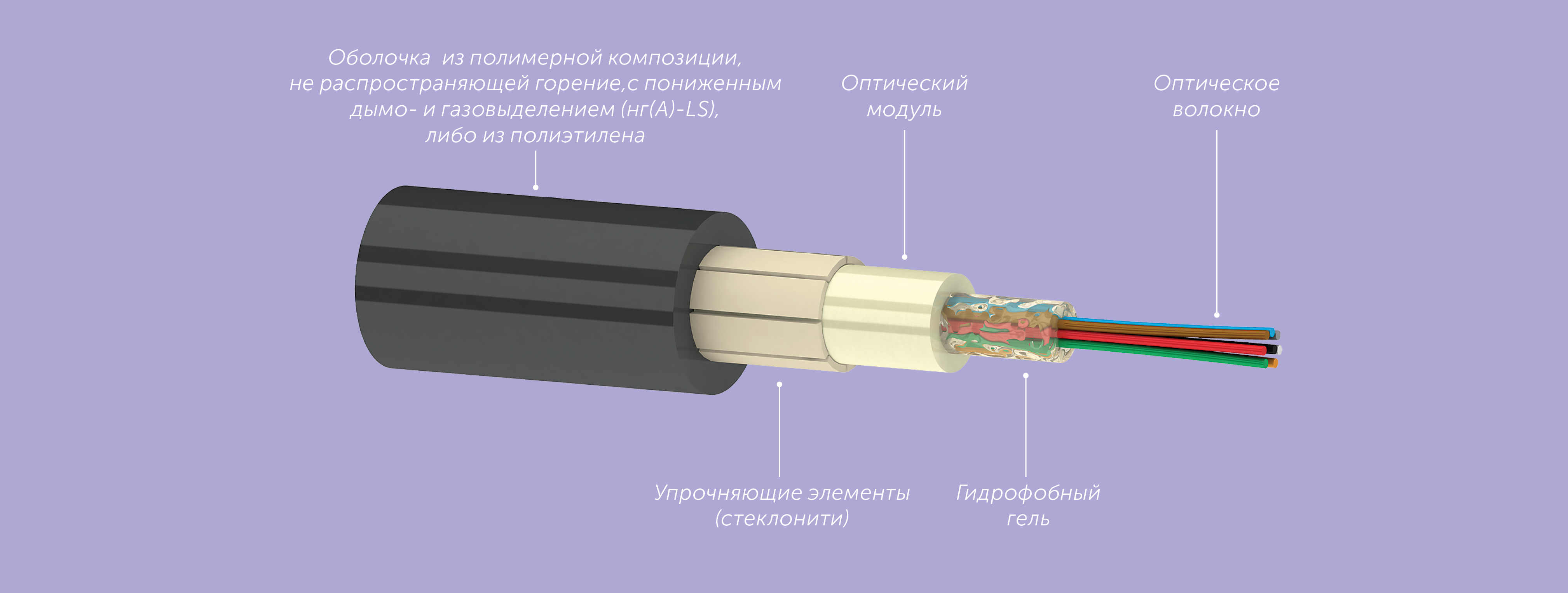

НАЗНАЧЕНИЕ:
Применяются для прокладки внутри зданий, в кабельных лотках, в кабельных каналах, кабельной канализации, трубах, блоках, тоннелях, а также для наружной прокладки по внешним фасадам зданий, для подвеса на опорах воздушных линий связи, линий электропередач, столбах освещения, между зданиями и сооружениями.
ДЕТАЛИ КОНСТРУКЦИИ
Раздавливающее усилие — 0,3 кН/см
Количество ОВ в кабеле до 8 до 16 до 24
Растягивающая нагрузка 1 кН
Диаметр кабеля, мм 4,9 5,4 5,6
Вес кабеля, кг/км 20,3 23,6 25,3
