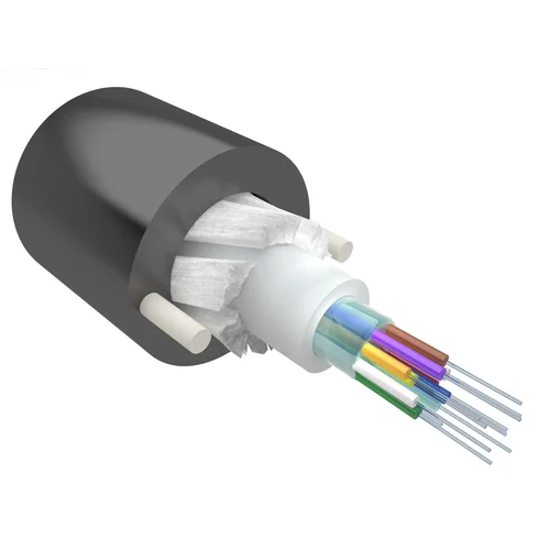

Оптический кабель Alpha Mile Микро ADSS предназначен для прокладки между зданиями и опорами контактной сети электротранспорта или линий электропередачи до 12 кВ.
Конструкция:
Кабель представляет собой полностью диэлектрическую конструкцию, может содержать от одного до двенадцати оптических волокон, соответствующих рекомендации ITU-T G.652.D (стандартное одномодовое волокно с подавленным «водяным пиком»). Волокна располагаются в оптическом модуле. Для защиты волокон от химического воздействия водорода, свободное пространство внутри оптического модуля заполнено гидрофобным гелем. Для дополнительной защиты модуль покрыт слоем стеклонитей.Устойчивость к продольным натяжениям кабелю придают два KFRP-прутка (Kevlar Fiber-epoxy Reinforced Plastic) диаметром 0,58мм. Наружная оболочка изготовлена из HDPE (полиэтилен высокой плотности).
Тип оптического кабеляАбонентский Drop
Диэлектрическая конструкцияДа
Количество волокон16
Тип волокнаSM (G.652.D)
Типовое затухание, дБ/км≦0,35 (1310 нм) / ≦0,22 (1550 нм)
Диаметр кабеля, мм6,3
Силовой элементДва кевларовых прутка
Диаметр силового элемента, мм0,58
Стойкость к растяжению, кН1.5
Материал оболочкиHDPE
Цвет оболочкиЧерный
Температура монтажа, °Cот -15 до 50
Температура хранения, °Cот -60 до 70
Температура эксплуатации, °Cот -40 до 60
Масса кабеля, кг/км37.25
Стандартная строительная длина, км4
Габариты барабана, мм810x540x810
