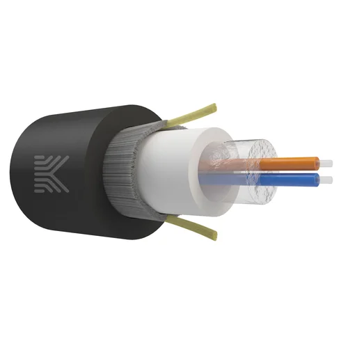

Дроп-кабель круглый, с центральной трубкой, усилен стеклонитями, 2 волокна, SM 9/125, G.657.A1, полиэтилен, 1 кН
КОСТРОМАКАБЕЛЬ

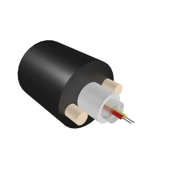

Назначение:
Кабель предназначен для прокладки в защитные пластмассовые трубы, кабельные лотки, каналы, для наружной прокладки по внешним фасадам, для подвески на опорах воздушных линий связи, городского освещения, между зданиями и сооружениями в качестве прикрепляемого и присоединяемого кабеля.

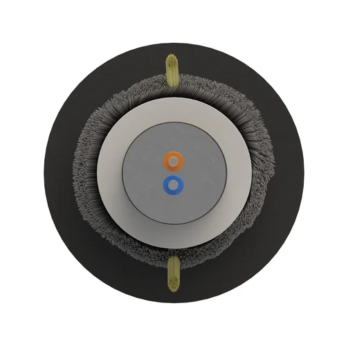

Конструкция:
  1. Оптическое волокно в первичном акриловом покрытии 250 мкм;
  2. Гидрофобный заполнитель;
  3. Оптический модуль из ПБТ;
  4. Упрочняющие силовые элементы: покров из стеклонитей;
  5. Рипкорд;
  6. Внешняя оболочка: полиэтилен.
Тип оптического кабеляАбонентский Drop
Диэлектрическая конструкцияДа
Количество волокон2
Тип волокнаSM (G.657.A1)
Диаметр кабеля, мм5,8±0,5
Силовой элементПокров из стеклонитей
Стойкость к растяжению, кН1
Материал оболочкиPE
Цвет оболочкиЧерный
Температура монтажа, °Cот -30 до 50
Температура хранения, °Cот -60 до 70
Масса кабеля, кг/км29,5±1
Стандартная строительная длина, км2
