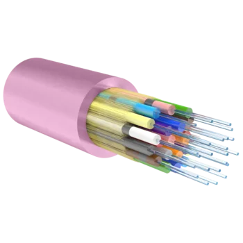

Оптический кабель Alpha Mile Distribution (608-02-XX*) предназначен для магистральной прокладки внутри зданий, применения в горизонтальных подсистемах, а так же для прокладки в помещениях общего назначения.
Конструкция:
Кабель представляет собой полностью диэлектрическую конструкцию и может содержать от одного до сорока восьми оптических волокон, соответствующих рекомендации ITU-T G.657.A1 (одномодовое волокно с подавленным «водяным пиком» и уменьшенными потерями на изгибе). Волокна размещены в армирующих арамидных нитях, которые покрыты оболочкой из LSZH (Low Smoke Zero Halogen) компаунда. Использование кабелей в такой оболочке необходимо при их прокладке в местах, где может возникнуть угроза отравления людей продуктами горения в случае пожара. Особенностью состава оболочки является полное отсутствие токсичных галогенных газов и низкое выделение дыма в процессе горения.
*ХХ - количество оптических волокон.
