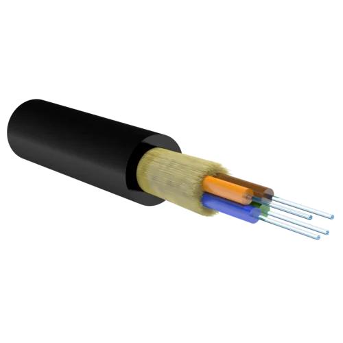

Оптический кабель SNR-PRO-D-IN/OUT-SM-4-LSZH применения в горизонтальных подсистемах, а так же для прокладки в помещениях общего назначения. И для внешней прокладки.
Конструкция:
Кабель представляет собой полностью диэлектрическую конструкцию, соответствующих рекомендации ITU-T G.657.A1 (одномодовое волокно с подавленным «водяным пиком» и уменьшенными потерями на изгибе). Волокна размещены в полиамидных нитях, которые покрыты оболочкой из LSZH (Low Smoke Zero Halogen) компаунда. Использование кабелей в такой оболочке необходимо при их прокладке в местах, где может возникнуть угроза отравления людей продуктами горения в случае пожара. Особенностью состава оболочки является полное отсутствие токсичных галогенных газов и низкое выделение дыма в процессе горения.
Цена указана за 1км. Кабель отгружается на барабанах по 1км (отмотка и перемотка не требуется).
Тип оптического кабеляDistribution
Диэлектрическая конструкцияДа
Количество волокон4
Тип волокнаSM (G.657.A1)
Типовое затухание, дБ/км≦0,40 (1310 нм) / ≦0,30 (1550 нм)
Диаметр кабеля, мм4,7
Стойкость к растяжению, кН0.1
Кратковременная растягивающая нагрузка, кН0,05 (напряжение волокна ≤0.25%)
0,065 (напряжение волокна ≤0.33%)
0,12 (напряжение волокна ≤0.60%)
Разрывная нагрузка, кН0,25
Материал оболочкиLSZH
Цвет оболочкиЧерный
Температура монтажа, °Cот -10 до 50
Температура хранения, °Cот -60 до 70
Масса кабеля, кг/км22
Стандартная строительная длина, км1
