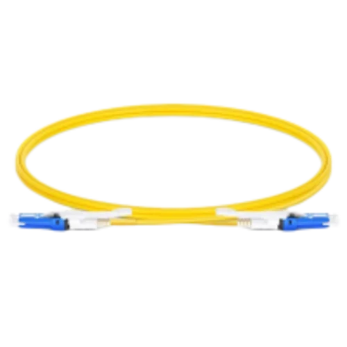

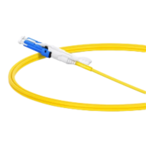

Патчкорд оптический прямой CS/UPC-CS/UPC SM Duplex 1метр 2мм
Патчкорд оптический CS/UPC SM Duplex 1 метр 2мм

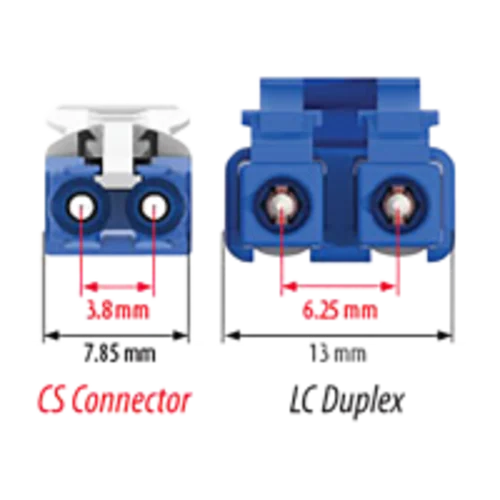

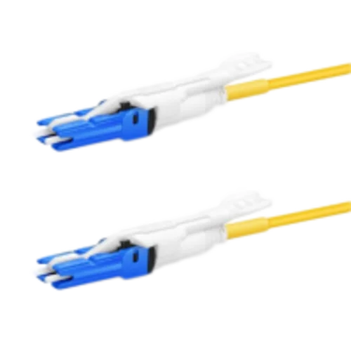

Оптический патчкорд с CS разьёмом специально разработан для модуля следующего поколения 200/400G QSFP28-DD (http://SNR-QSFP28-DD-CWDM4-10) и OSFP и отвечает требованиям CWDM4, FR4, LR4 и SR2.
CS разъём уменьшенного размера не только обеспечивает низкую вставку и высокие возвратные потери, сравнимые с существующими разъемами LC, но также может уменьшить занимаемую площадь. Разъемы CS облегчают отсоединение оптических волокон.
Основные преимущества:
  • CS адаптер имеет меньший размер и более высокую плотность по сравнению с дуплексным адаптером LC;
  •  Низкие вносимые потери, хорошая взаимозаменяемость и воспроизводимость.

Тип патчкордаРаспределительный (Duplex)
Тип волокнаSM (G.657.A1)
Тип коннектора ACS
Тип коннектора BCS
Тип полировки коннектора AUPC
Тип полировки коннектора BUPC
Длина патч-корда, м1
Диаметр кабеля, мм2,0
Материал оболочкиLSZH
Заменяемость, дБ≤0,20
Обратное отражение, дБ≥50
Минимальный радиус изгиба, мм10
