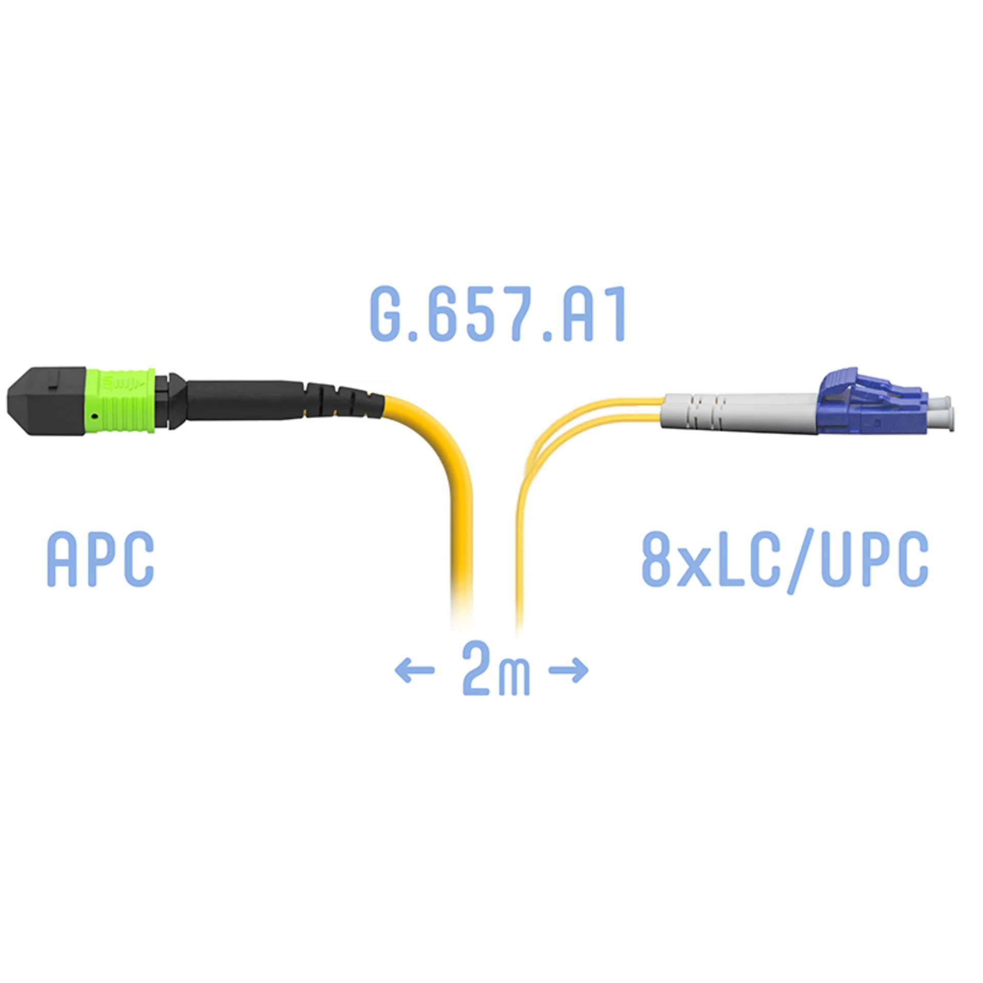

Оптический патчкорд MPO/APC (Female) - 8 LC/UPС, (4 Duplex LC), SM (G.657.A1), 8 волокон, 2 метра.
Патчкорд оптический MPO/APC-8LC/UPC SM G.657.A1 2 метра
3 427 ₽
Самовывоз со склада: через 8 недель, бесплатно
Оптический разъем MPO (Multi-fiber push-on) является разумной альтернативой для кабельной инфраструктуры систем высокой плотности, где используются сотни или тысячи портов.
Патчкорд MPO/APC - 8LC/UPC используется для подключения LC-портов активного оборудования к кассетам MPO-LC, а также для соединения с кабельными сборками MPO-MPO через проходные адаптеры.
Патчкорд MPO/APC - 8LC/UPC представляет из себя кабель с пустотелой буферной трубкой с 8 волокнами диаметром 9/125 мкм и внешней оболочкой из LSZH (Low Smoke Zero Halogen). Соединение двух кабельных оболочек выполнено с помощью переходника «MIDI fan-out» уменьшенного размера. Переходник «MIDI fan-out» также используется в качестве силового элемента, за который кабельная сборка фиксируется внутри или снаружи коммутационной панели.
Данный патчкорд содержит волокно G.657.А1: одномодовое волокно с подавленным "водяным пиком" и уменьшенными потерями на изгибе.
