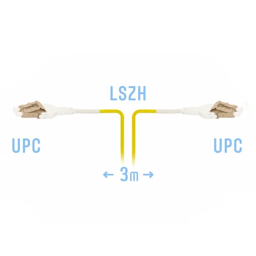

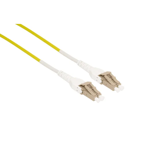

Оптический патчкорд предназначен для коммутации активного и пассивного оборудования. Оптический патчкорд SNR-PC-LC/UPC-DPX-A-Uniboot-3m представляет собой отрезок двухволоконного оптического кабеля длиной 3 метра и внешним диаметром 3 мм, оконцованный с двух сторон коннекторами LC Duplex, тип полировки UPC (Ultra Physical Contact).
Наиболее распространенная конструкция дуплексного патчкорда представляет собой 2 шнура Simplex, объединенных в один кабель. При подключении к проходным адаптерам или двухволоконным SFP модулям каждый шнур такого патчкорда подключается поочередно. В патчкордах SNR-PC-LC/UPC-DPX-A-Uniboot-3m используется коннекторы LC Duplex: теперь подключение производится в одно действие и требует минимального времени.
Каждый коннектор снабжен специальным экстрактором, который существенно упрощает процесс коммутации в оборудовании с высокой плотностью портов. Таким образом, данные патчкорды особенно актуальны для кабельных систем ЦОД и магистральных узлов агрегации.
Использование данных патчкордов позволяет экономить пространство в телекоммуникационном шкафу/стойке. В патчкорде SNR-PC-LC/UPC-DPX-A-Uniboot-3m два волокна расположены в одном кабеле диаметром 3 мм в отличии от стандартного патчкорда Duplex диаметром 6 мм.
Наружная оболочка кабеля изготовлена из LSZH (Low Smoke Zero Halogen) компаунда, состав которого характеризуется полным отсутствием токсичных галогенных газов и низким выделение дыма в процессе горения.
Преимуществом патчкордов LC-LC является надежность разъемного соединения и малый уровень прямых потерь.
Данный патчкорд содержит волокно G.657.А1: одномодовое волокно с подавленным "водяным пиком" и уменьшенными потерями на изгибе.
