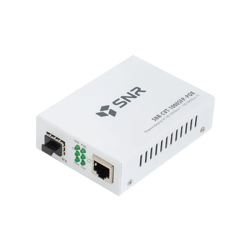

Медиаконвертер SNR-CVT-1000SFP-POE преобразует сигнал из стандарта 10/100/1000-Base-T на сигнал 100/1000Base-FX скорость переключается DIP переключателем, оснащен слотом SFP для оптических трансиверов, выбираемых пользователем, и расширяет сетевое соединение для различных расстояний в зависимости от возможностей SFP трансивера. Медиаконвертер оснащет PoE портом стандарта 802.3at, что позволяет запитать устройство с поддержкой PoE без установки PoE инжектора. Комплектуется блоком питания.

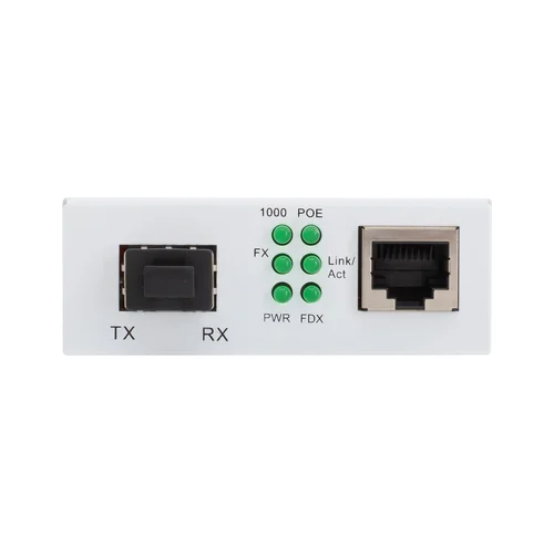

Подскажите, при пропадании/отключение оптического сигнала, отключается питание PoE на порту ethernet? Есть ли возможность реализовать такой функционал?
NAG
04.09.2025, 10:17
Добрый день! При отсутствии оптического сигнала отключается только линк. Питание PoE при этом сохраняется, так как данные функции являются независимыми. Совместное отключение их не предусмотрено

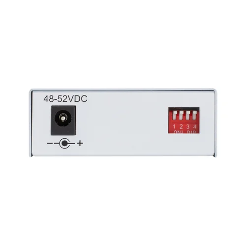

Доброе утро. подскажите, какой блок питания можно приобрести к этому медиаконвертеру на замену сгоревшего?
NAG
20.03.2025, 04:48
Добрый день! Блок питания сможем привезти под заказ, для этого просьба связаться с Вашим ответственным менеджером в компании НАГ. На всякий случай сообщаю характеристики подходящего блока питания: Выходное напряжение/сила тока: DC 48~55V / 1.5A Размер коннектора: 2.5х5.5х11мм

какой диапазон входного питания? возможно ли использовать сторонник блок питания например на 15в или 24в для питания оборудования ubiq(15в) или микротик(24в), т.е. для оборудования с "passive poe" не поддерживающих 802.3af(48в) ?
NAG
05.07.2022, 12:58
Добрый день! Данный конвертер является устройством питающим (PSE), а не питаемым (PD), соответственно под вашу задачу не подходит. Чтобы подобрать нужное оборудование, закажите обратный звонок или напишите нам в чат. Персональный менеджер оперативно свяжется с Вами.
