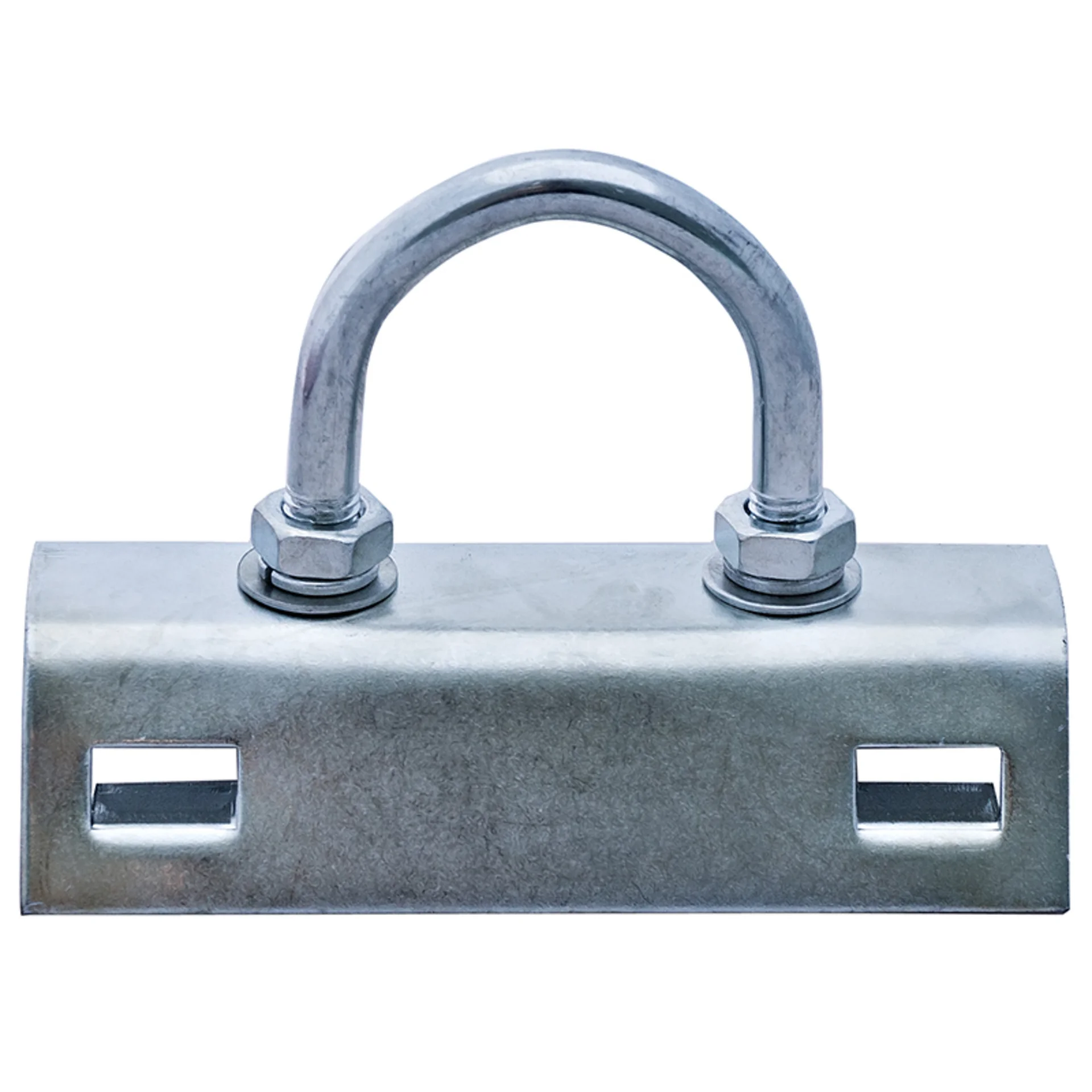

Узел крепления натяжной УК-Н-01Б предназначен для крепления натяжных спиральных или анкерных зажимов. Крепится на опорах ВЛ до 20 кВ городского электрохозяйства (уличного освещения, наземного электротранспорта), элементах зданий и сооружений с помощью монтажной ленты.
Узел крепления изготавливается из стали с защитным покрытием из цинка в климатическом исполнении УХЛ категория 1 по ГОСТ 15150-69. Соединение скобы и опорной площадки производится при помощи 4 гаек, 2 шайб и стопорных колец. Конструкция является разборной.
Вид арматурыУзлы крепления
Максимально допустимая нагрузка, кН15,0
Диаметр прутка, мм10
Материал:Оцинкованная сталь
Температура эксплуатации, °Cот -60 до 50
Габаритные размеры,мм155х71х99
ВЕС, КГ0,5

отверстия под ленту 20мм?
NAG
29.07.2024, 02:47
Добрый день. Да, под ленту 20мм.
