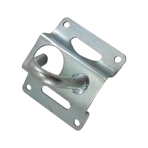

Узлы крепления – важные компоненты в монтаже подвесного кабеля, с их помощью обеспечивается крепление различных типов зажимов к столбам, зданиям, стенам.
Данные узлы крепления выполнены из прочного и долговечного материала, способного много лет выдерживать дождь или солнечные лучи. Монтажная лента, используемая в комплекте с узлами крепления кабеля, позволяет закреплять кабель не только на столбах и опорах прямоугольного сечения, но и монтировать его на столбы с круглым сечением, или на опоры, имеющие острые, выступающие углы.
Наши узлы крепления соответствуют государственным стандартам, что гарантирует многолетнюю беспроблемную эксплуатацию.
УК-ОК-01 предназначен для поддерживающего крепления ОК на промежуточных опорах ВЛ, городского электрохозяйства (уличного освещения, наземного электротранспорта), элементах зданий и сооружений.
Вид арматурыУзлы крепления
Максимально допустимая нагрузка, кН1,5
Диаметр прутка, мм8
Материал:Оцинкованная сталь
Температура эксплуатации, °Cот -60 до 40
Габаритные размеры,мм65х62х56
ВЕС, КГ0,11
